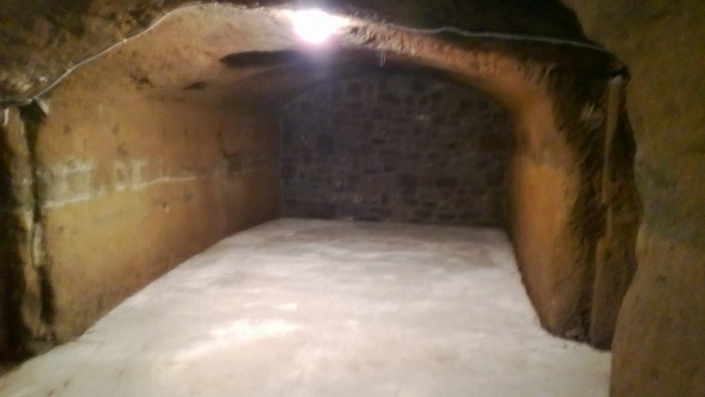

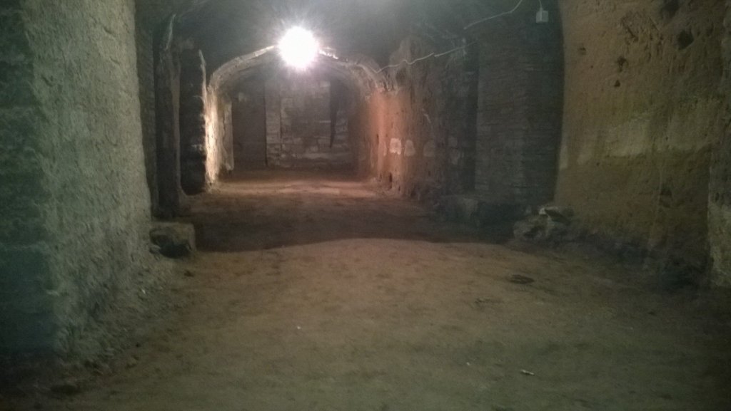

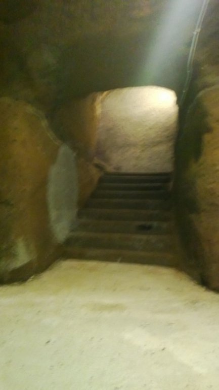

Allego foto

Beh sono allo stato grezzo.
Va fatto il pavimento e sgrossate e rifinite le pareti.
Ma rimangono sempre B8.
Per l'agibilità sanitaria dell?ufficio d'Igiene SIAN,mi dicono che il punto fondamentale è il ricambio d'aria.
Per questo sfrutterei gl'imbotti,aprendoli.

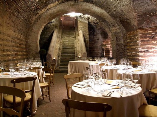

L'idea è questa riportanta nella foto.
Ossia realizzare qualcosa di simile:
