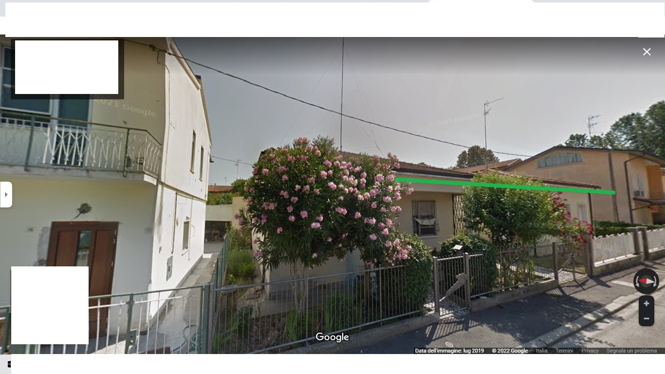

Situazione precedente con cavo aereo e linea verde nostro allacciamento

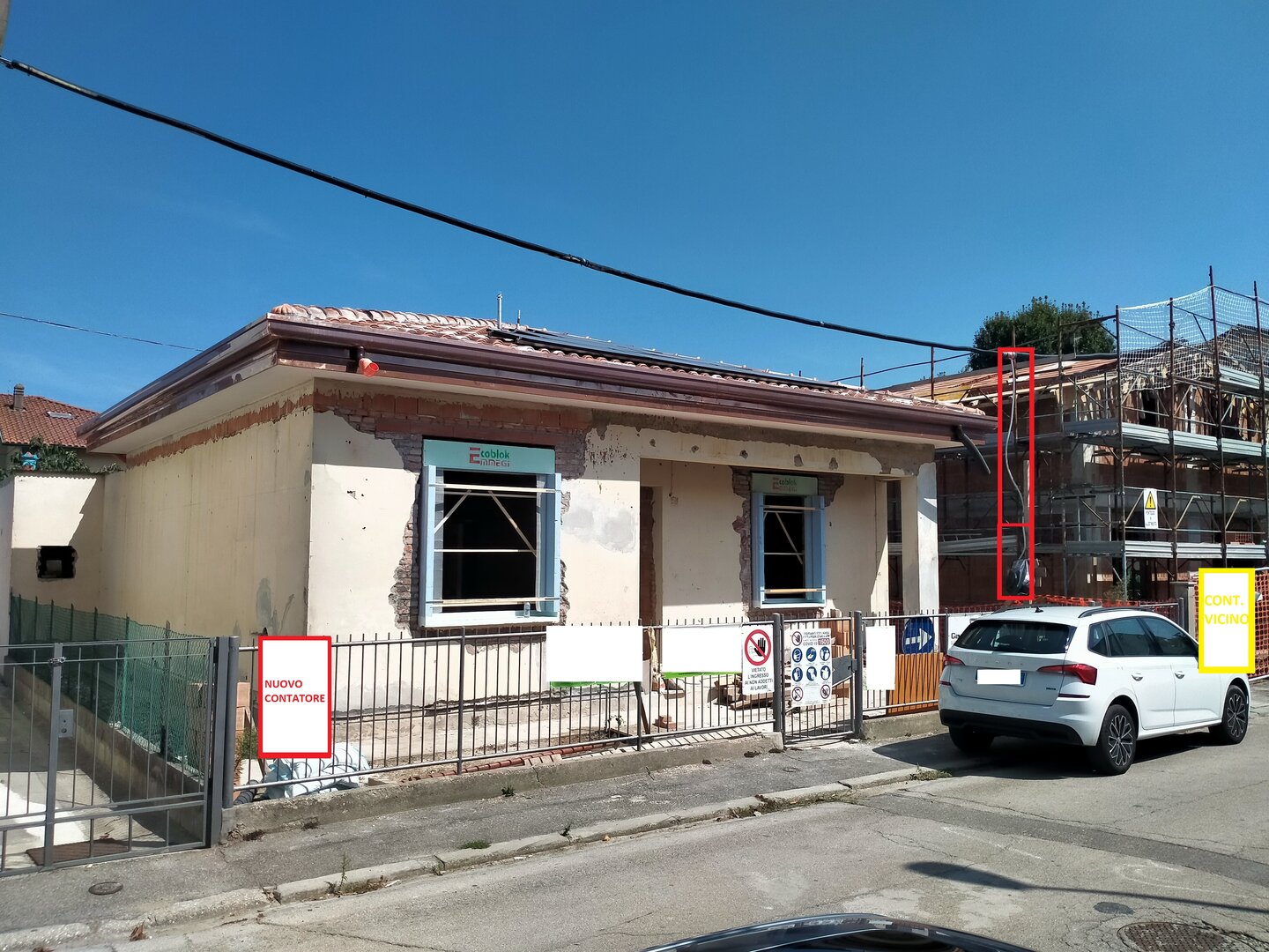

Situazione attuale, con la posizione dei nuovi contatori ed il mio provvisorio che viene giu dalla linea aerea.
Il tecnico che mi ha appena chiamato dice che non si puo alzare il cavo aereo che è in altra proprietà (vedi prima foto). Non è altresi possibile montare il palo sul suolo pubblico (sue testuali parole è vietato dalla legge :D ).
Il vicino mi ha riferito che non vuole cavi attaccati nella sua facciata(che poi arriverebbe anche a me, come in precedenza) e non vuole nemmeno un palo nella sua proprietà.
Che soluzioni ci sono?
