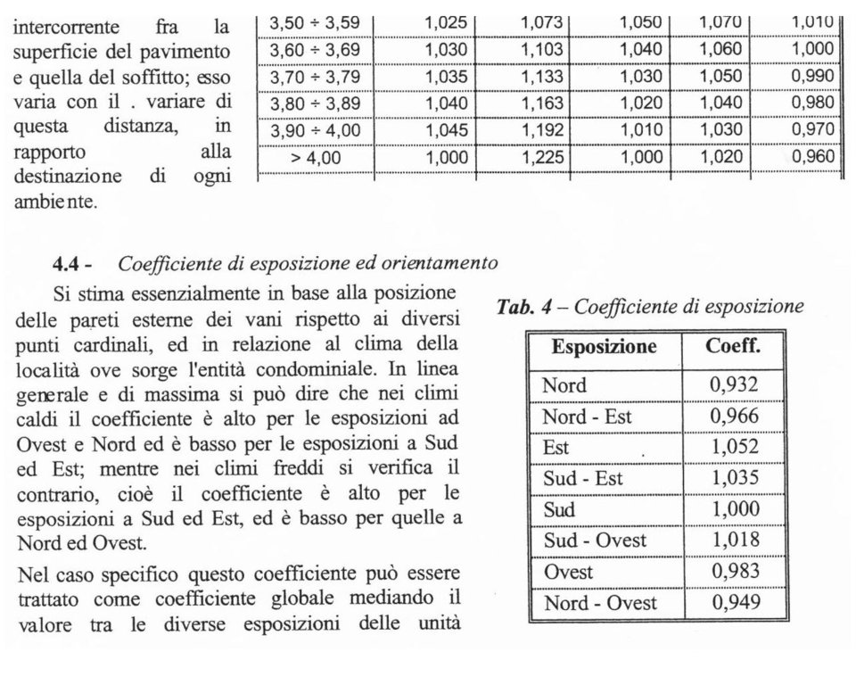

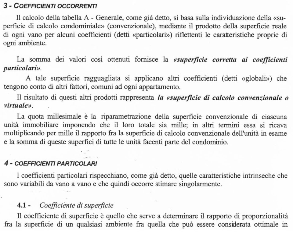

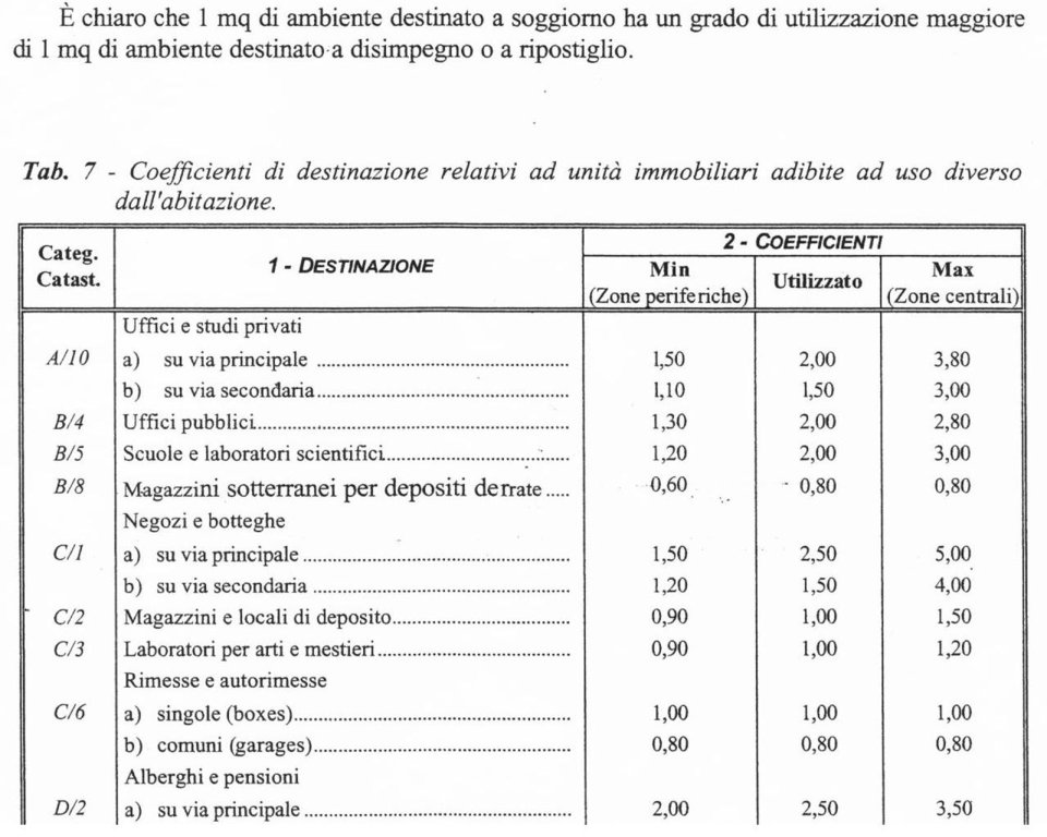

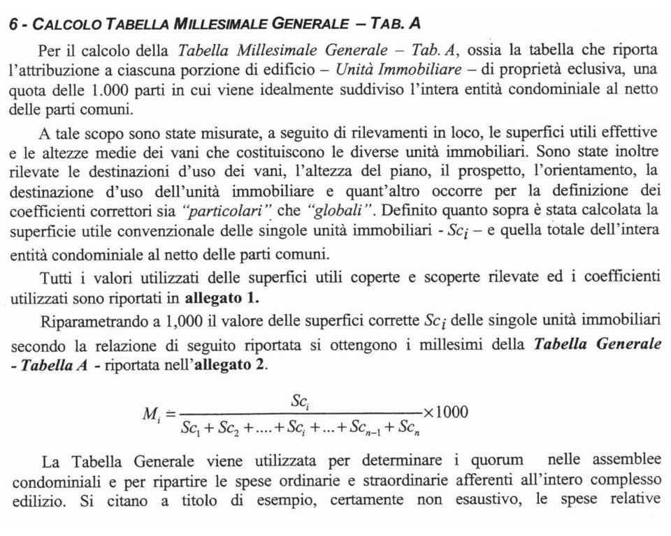

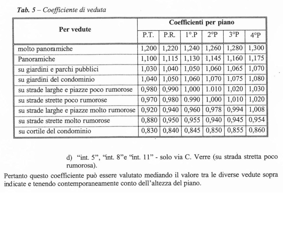

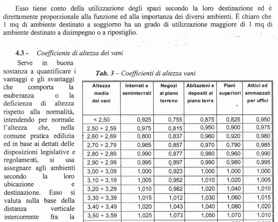

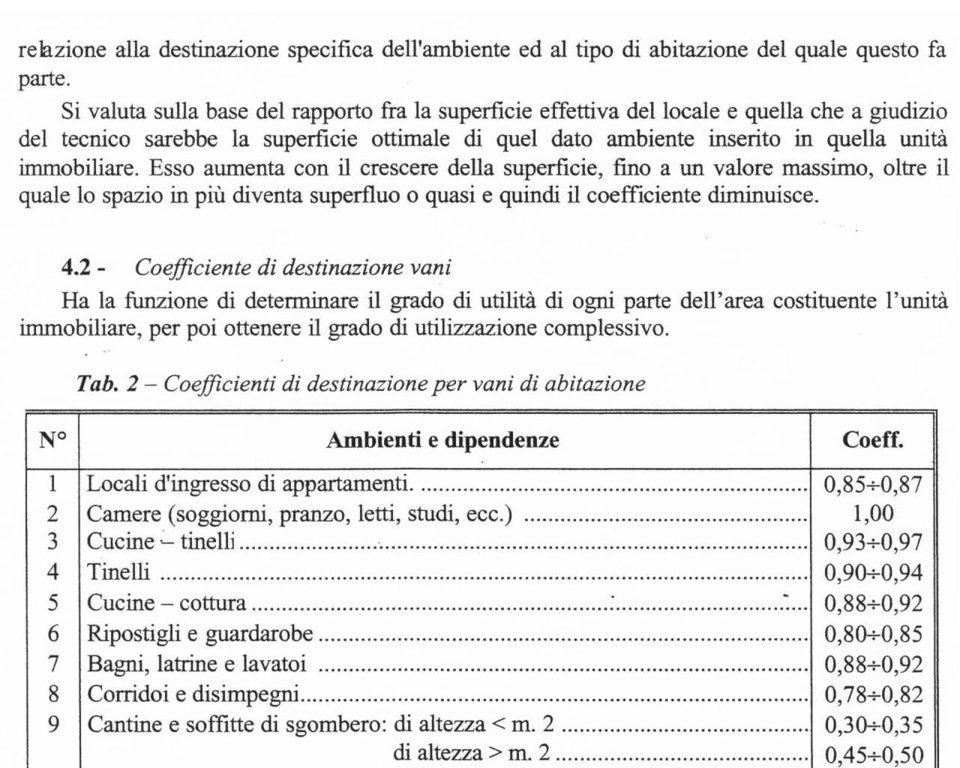

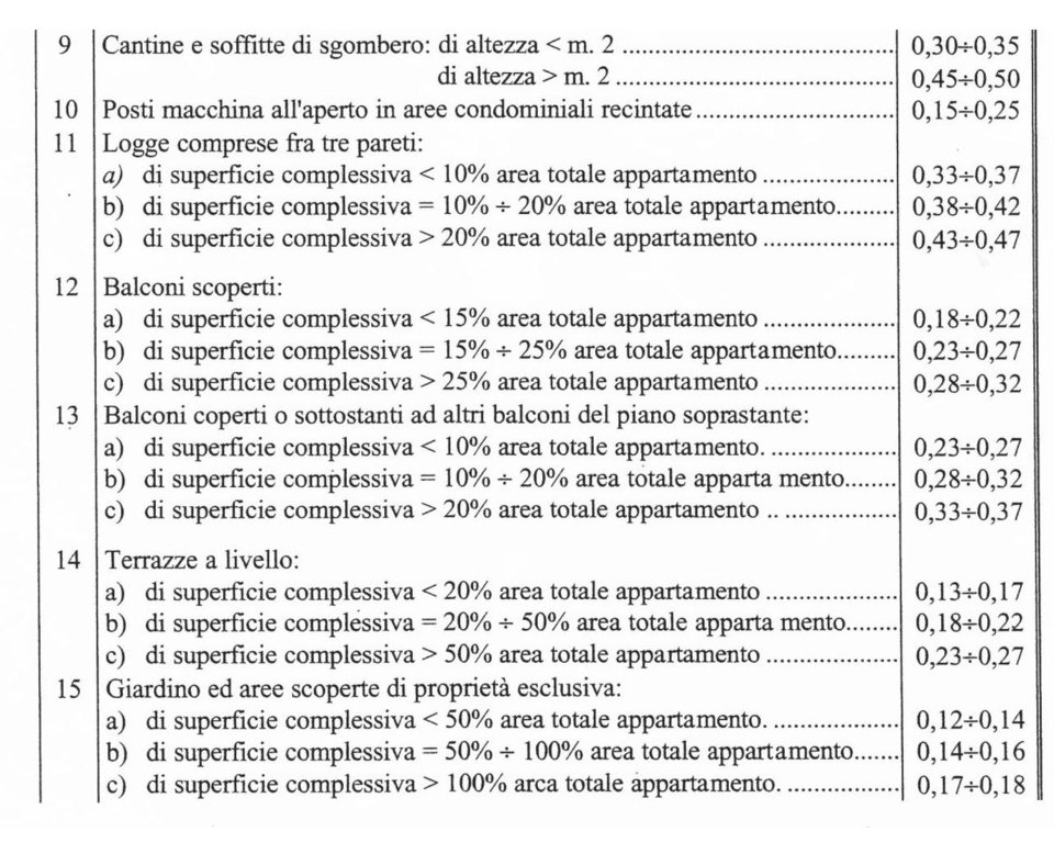

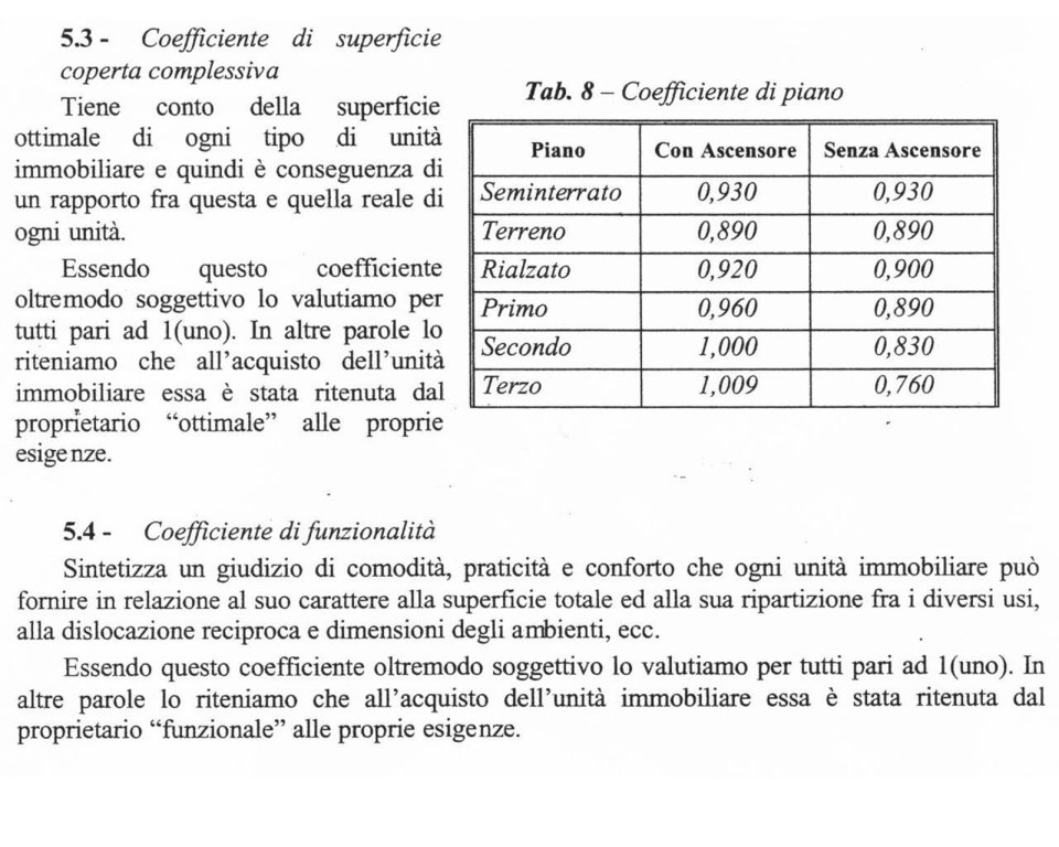

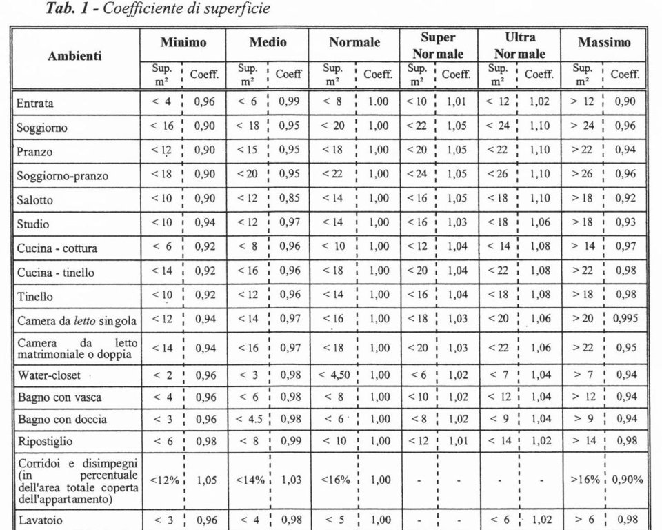

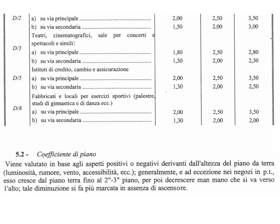

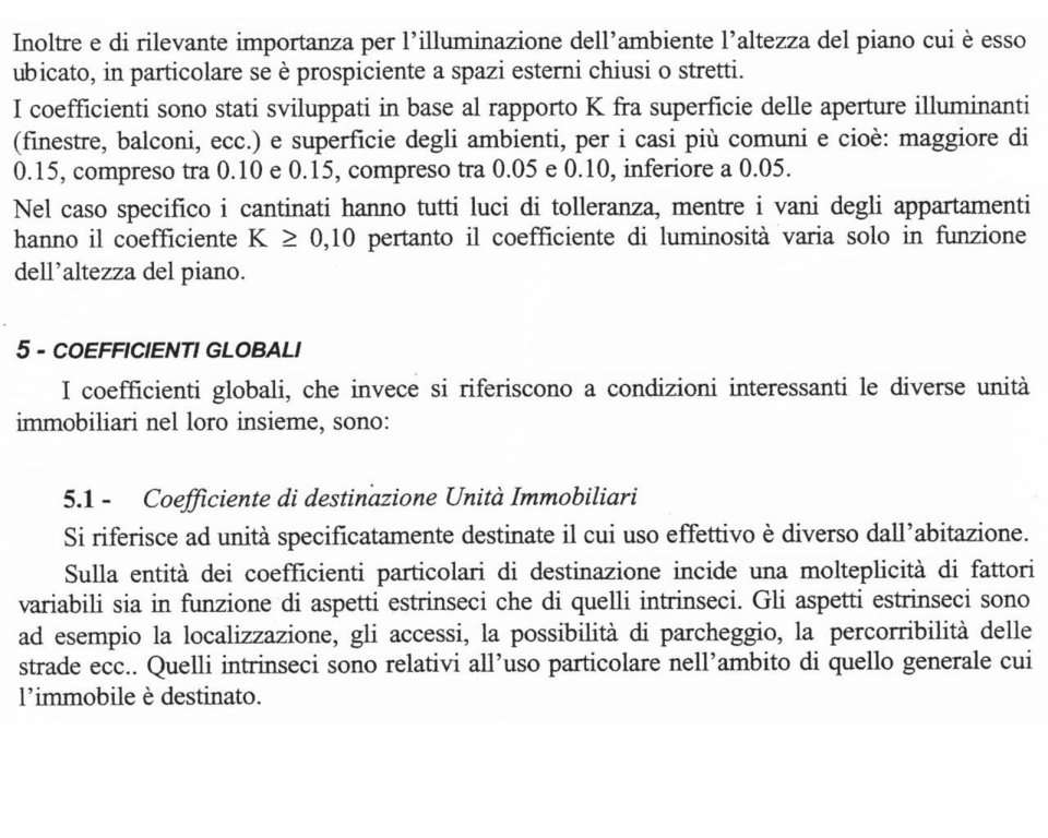

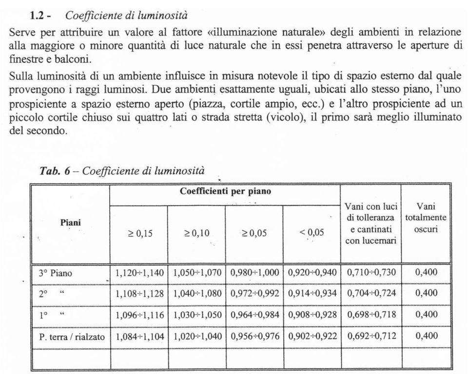

Ziggy ti allego una parte delle spiegazioni delle tabelle che hanno redatto a noi come vedrai ci sono dei calcoli che con un poco di pazienza si capiscono ho dovuto fare un poco di copia e incolla per cancellare i nomi ecc. per ovvie ragioni spero che siano comunque leggibili, e dato che non posso allegare più di dieci messaggi faccio una seconda risposta
    139,6 KB · Visualizzazioni: 50

Sono curioso: sono fotocopie di un libro o la copia della relazione particolareggiata fornita assieme alle tabelle finali?
Grazie Chiacchia,
sei stato gentilissimo, ma non tutti applicano le stesse tabelle ,ad esempio per una camera da letto che sia essa singola o doppia qualcuno moltiplica la superficie della stanza per il coefficiente 1, mentre le tabelle che hai inviato tu sono molto più particolareggiate. La formula finale per ottenere i millesimi è unica.
Il problema è trovare il tecnico che in relazione alle caratteristiche dello stabile che deve valutare in millesimi, si impegni ad individuare i parametri corretti da utilizzare, anche perché è sua facoltà scegliere il metodo.
Basty sono fotocopie del lavoro ( l'ho detto ) del tecnico che ha fatto le nostre tabelle.
Ziggy è vero quello che dici ma almeno si ha un punto, una misura di partenza che poi è uguale per tutti i condomini, e almeno chi non ne ha mai viste può farsi una idea di come nascono i millesimi e non come qualcuno ha fatto, dividere semplicemente la superficie per i condomini, un piccolo esempio nel cortile ci sono 10 box il primo è quello più vicino all'ingresso l'ultimo è il più lontano ebbene il tecnico ha tenuto conto anche di questo pertanto quando si dovrà fare la manutenzione del cortile il primo avrà 10 millesimi il secondo 11 e cosi via, eppure c'è stato qualcuno che ha detto: ma i box sono uguali...:wall: perché c'è differenza?
