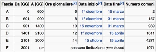

Per la cronaca i gradi-giorno sono definiti come la sommatoria delle differenze di temperatura esterna reali rispetto ai 20° considerati "normali", nel corso della stagione invernale: matematicamente vorrebbero rappresentare l'integrale della curva di temperatura del semestre invernale, riferita ai 20°C.
Ogni comune italiano ha un valore di legge (stabilita nel 1993 o giù di lì): valore che determina la appartenenza dei comuni alle varie zone climatiche: valori bassi per le zone temperate/calde; valori alti per le zone montane/fredde.
Il valore puntuale dell'anno lo si può calcolare se l'ARPA regionale fornisce i valori medi giornalieri di temperatura delle varie stazioni meteorologiche, tra cui quella prossima alla zona di interesse.
Non conosco quale relazione venga adottata per tener conto dei fabbisogni/consumi: vero è che in passato ante contabilizzazione, le ditte che stipulavano contratti di energia, rettificavano il prezzo a consuntivo in base allo scostamento dei gradi giorno reali rispetto ai teorici/legali adottati in sede di preventivo contrattuale.
Probabile sia stato usato un fattore empirico, ma non lo conosco.
Il periodo annuale convenzionale non è un semestre.
Non sono andato a rivedermi la definizione: mi premeva segnalare che è un parametro legato all'andamento della temperatura esterna e non alla temperatura degli ambienti interni, come supponeva Luigi.
Poi il fatto che vengano sommati i Delta T° rispetto ai 20°, ponendo a zero i valori per T> 20°, fa si che questa sommatoria riguardi sostanzialmente i mesi invernali: i mesi caldi non danno contributo.
In particolare:
I gradi giorno, per definizione, sono la differenza tra la temperatura giornaliera media e i 20°C che abbiamo in casa, per tutti i giorni del periodo di riscaldamento.
Poi mi concederai che essendo io in zona climatica C, con periodo di riscaldamento ufficiale dal 15/10 al 15/4 , per noi il periodo coincide esattamente col semestre.
