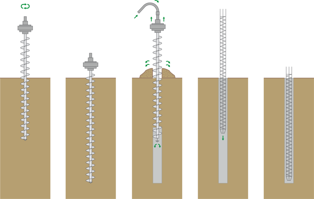

Pali trivellati in cemento armato

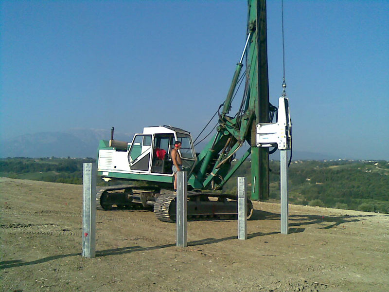

Pali infissi
si infiggono le palancole,
anche i pali si infiggono. Per aumentare la portanza di un terreno sul quale si costruirà un edificio si può infiggere con il battipalo dei pali pieni (legno o cemento) che costipano il terreno e ne aumentano la capacità portante. Anche se questa tecnica è poco usata ai giorni nostri a favore dei pali trivellati. Poi nel caso in esame dove sono previsti pali lunghi 15 metri (una palazzina di 4 piani con tetto a falde) pensare di infiggere pali così lunghi è una pazzia perché si romperebbero sotto i colpi del battipalo (c'è anche da considerare il carico di punta).
