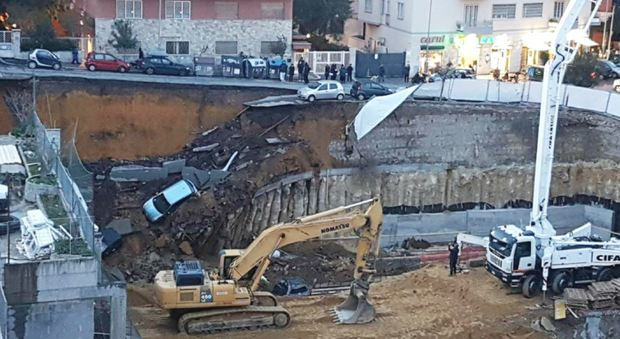

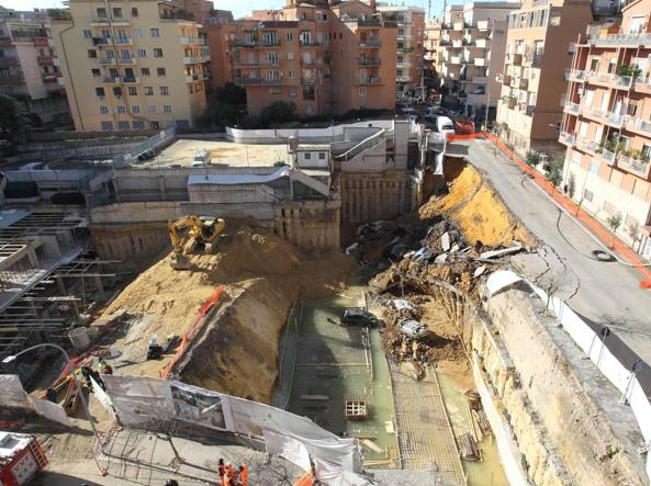

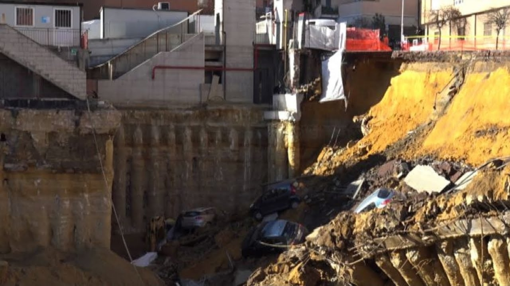

Quello che tu devi capire è che i pali si fanno principalmente per caricare il peso di quello che ci sta sopra e non per fare un' opera di contenimento ad un terreno in probabile frana. I cosiddetti "berlinesi" sono opere di contenimento di pareti verticali ma devono essere dimensionati accuratamente altrimenti fanno la fine illustrata.
la spinta del terreno ha piegato i pali, a mio avviso sottodimensionati. ed il terreno non era in frana.
Senza considerare che quando si va in profondità lo scavo deve essere ben armato altrimenti si rischiano i cedimenti nelle tue foto. Qui alcune regole generali da considerare per realizzare uno scavo armato sicuro: Armatura scavi norme legislative in Italia e manuale d'uso
