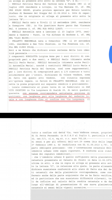

Ho acquistato da poco un locale con annesso portico.
Sull'atto notarile è catasto è riportato correttamente che sono proprietario e non vi è nessun riferimento della dicitura "USO PUBBLICO".

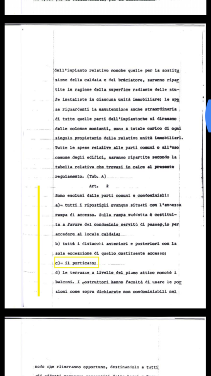

NELLE REGOLE DEL CONDOMINIO È RIPORTATO "SONO ESCLUSI DALLE PARTI COMUNI E CONDOMINIALI IL PORTICO"

ginodm
L' amministratore sostiene anche che il soffitto e la facciata del mio negozio è condominiale
In allegato atto e RdC
La facciata del negozio se è muro primetrale del Condominio e prosegue sulla vertcale come facciata di unità sovrastanti è più che logico sia "bene comune" e in tal senso gli ricordi che quando sarà tempo di ridipingere il lato esterno che ripartisca la spesa fra futti.
Quanto al soffitto e qualsiasi intonaco interno ripetigli l'avvertimento di @alberto bianchi....l'alcol gli nuoce.
