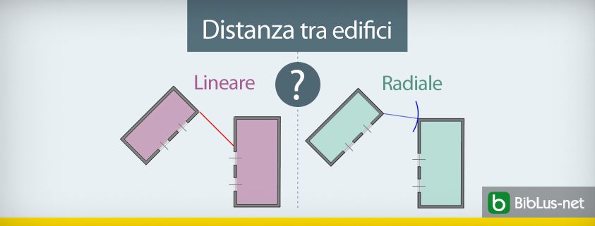

Sembra tu stia affermando (e non sarebbe la prima volta) che la distanza si misurerebbe tracciando una perpendicolare rispetto al muro su cui si apre la finestra.
Il che sarebbe errato: poichè la regola delle distanze riguarda le vedute dirette ed oblique, le distanze si misurano sempre tracciando la perpendicolare non rispetto alla veduta , ma rispetto al confine (quindi il segmento più breve)
Quindi che la tua ipotetica parete sia inclinata (o parallela al confine), la finestra rimarrebbe sempre alla medesima distanza dal confine.
Mi spiace contraddirti, ma la distanza di una parete finestrata va presa perpendicolarmente all'infisso dalla stessa al confine. Non so che professionalità tu abbia, ma non puoi insegnare il mestiere ad un geometra con quasi mezzo secolo di esperienza, specifica.

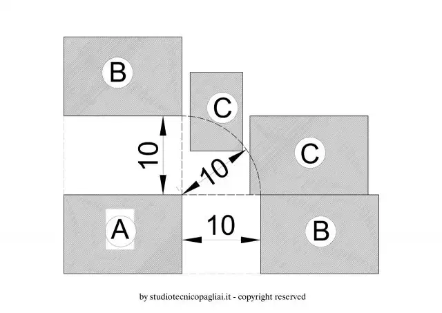

Ora, se si parla di distanza MINIMA, da che mondo è mondo si dovrebbe misurare col metodo radiale. (Me lo hanno insegnato ben prima della laurea in Ingegneria)
Ma ......, dalle spiegazioni lette, convengo che hai ragione tu. Che le argomentazioni siano opinabili, è altrettanto vero.
Dicono bisogna distinguere tra distanza tra fabbricati e distanza tra vedute.
1) Qui sembra che se parliamo di vedute, si debba applicare il metodo radiale (quello che supponevo)
(dove sta scritto: È evidente che misurare la distanza tra 2 edifici con metodo radiale risulta più oneroso (BC deve essere maggiore di 10 m). Tale metodo è adottato per calcolare le distanze rispetto alle vedute.)
2) Qui invece sembra sostenere la tua tesi: resta però la curiosità: il DM1444 è vero che parla di distanza fra fabbricati, ma la prescrive in presenza di pareti con vedute: logica vorrebbe che prevalessero le seconde, se in assenza di vedute il DM non è applicabile.
3) Ecco un'altra conferma della tua tesi
4) Qui bello il grafico ma non mi pare tragga alcune conclusioni. La distanza da considerare sarà la BP o CQ ?
Insomma, mi pare che la questione sia stata piuttosto sofferta.
In poche parole, è allora corretto concludere che per le vedute l'unico limite è dettato dalla norma dell'art. 905 e 906, cioè 1,5 m dal confine, o 3 m dall'altra veduta? E non centri nulla il DM 1444?

Aldilà delle varie e colorate interpretazioni, la distanza fra pareti va misurata perpendicolarmente da una allo spigolo più vicino dell'altra. Altrimenti parliamo della distanza lineare fra i vertici più vicini dei fabbricati.
