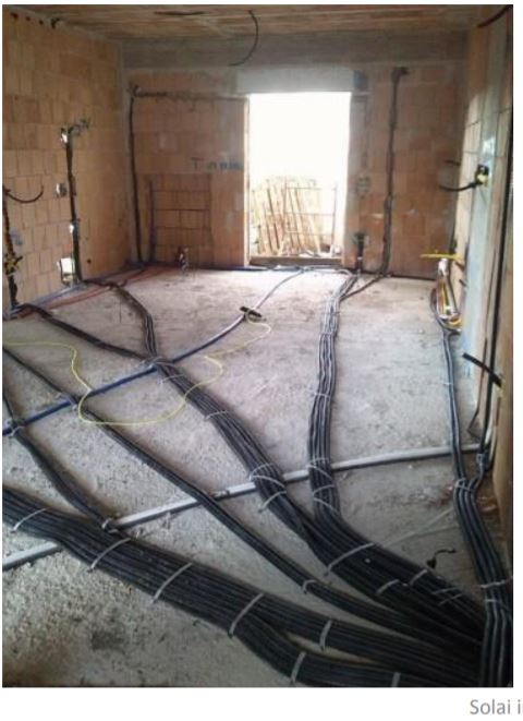

Scusate ma io non ho mai visto cavi elettrici del piano sottostante scorrere sotto il pavimento del piano di sopra.
L'immagine che posto mostra che tutti i cavi sono per punti luce dell'appartamento medesimo non per il piano di sotto. Il cavo che porta la corrente al lampadario è stato fatto risalire lungo la parete dalla scatola dell'interruttore sino al soffitto e poi fatto passare bucando le pignatte. Quanto mai si buca il solaio, si porta il cavo al piano di sopra facendolo correre lungo il solaio e poi lo si fa scendere al centro della stanza bucando di nuovo le pignatte. Anche il gancio che sorregge il lampadario viene installato dal costruttore che provvede ad annegarlo dopo aver riempito i fori rotti delle pignatte con resina o cemento a pronta presa. Mò adesso uno gli salta il ghiribizzo di mettere un bel lampadario un peltro con 18 luci e va dal proprietario del piano di sopra e gli comunica che gli deve bucare il pavimento per mettere un gancio più sicuro. Quando avere la corrente elettrica era sinonimo di aver raggiunto uno "status symbol" la treccia correva fuori dal muro e dal soffitto fino al lampadario rigorosamente a contrappeso. Poi si è passati ai fili nascosti facendo delle tracce nei muri di mattini pieni o rompendo i forati in modo da mettere i cavi più o meno alla stessa altezza. L'impiego dei corrugati da usare come tubo camicia per i cavi elettrici nelle case è degli ultimi 40 anni.

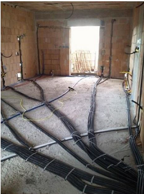

ti assicuro che ci sono e che si fanno !!!!
in questa immagine noto delle anomalie serie
come vedi i carrucolati sono stati legati in modo da creare degli unici "serpentoni"
prassi di questo tipo rendono il passetto più labile e soggetto a lesioni nelle zone sopra al "serpentone" ......conseguenza >
potenziale lesione del pavimento in quelle zone.
I carrucolati vanno tenuti distanziati in moda da averne una distribuzione su superfici più ampie
