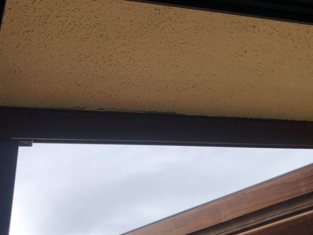

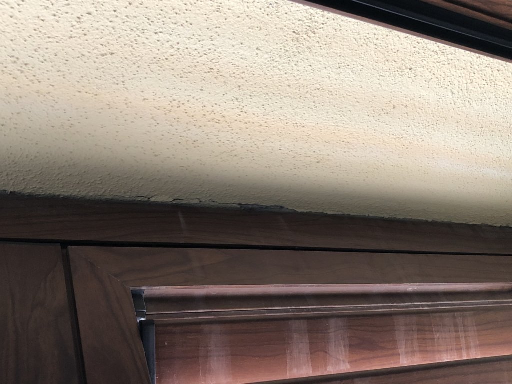

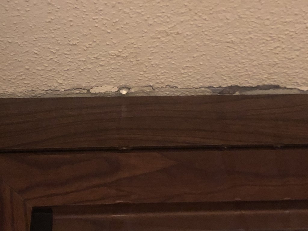

Grazie per le risposte. La facciata e liscia senza balconi. Purtroppo essendo esposta a sud è difficile fotografare in quanto controluce. Essendo un terzo piano, da strada non riesco a vedere se vi sono crepe nel muro. Quello che posso dire è che l’acqua si è fatta strada e fuoriesce tra il telaio murato e il telaio della persiana. Allego delle foto ma non so se si riesce a vedere bene.
chiedevo appunto se il telaio e relativa muratura dove viene fissata la persiana è di mia competenza o se rientra nel riparto condominiale. Grazie
Tu hai una "persiana/oscuro montata su un telaio (pvc o alluminio) montato a filo esterno della foro finestra.
Suppongo che sia stato fissato senza alcun tipo di sigillatura o che la stessa abbia ceduto.
L'acqua (piovana) che discende lungo la parete s'infila fra muro e traverso superiore seguendo la via più facile.
In tal caso tutto di tua competenza.
Se si prescinde dall'individuare di chi sia la competenza / colpa.
Direi di mettere a fuoco la causa, che rinvengo in questo
ossia le aperture esterne che siano porte oppure finestre non sono protette da parti sporgenti che impediscono all'acqua di filtrare come si sta verificando.
Suggerirei di porre in essere un intervento più radicale, se si vuol risolvere, installando una pensilina sulle aperture esterne. In questo modo si eviterà il nuovo manifestarsi in un futuro non proprio lontano
