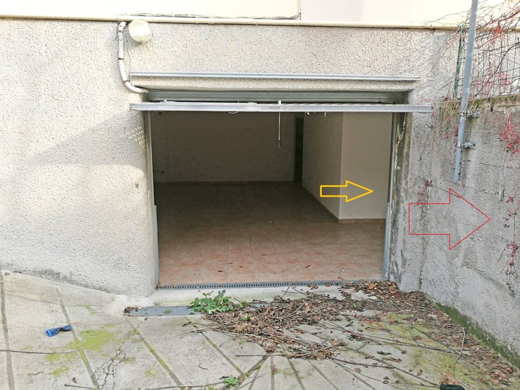

Buongiorno, grazie per i vostri commenti. Il giardino è condominiale, la rampa è di mia proprietà e scende al mio box/seminterrato. Il giardino sovrastante è condominiale, il muro non so se è mio o del condominio e non so chi ha fatto i lavori (ho comprato l'appartamento+box+rampa nel mese di luglio ma mi sto documentando).
Una foto vale più di 1000 parole... in quella che ho allegato ho indicato con una freccia rossa il muro dietro il quale sono stati effettuati i lavori. Dietro a quel muro si trova il pozzetto nel quale transita il tubo della fognatura, che poggia contro la parete della palazzina.
La freccia gialla indica la zona interna nella quale si presentano le infiltrazioni.

Uno "scavo" vale più di 1000 foto "superficiali" perché permetterà di capire l'origine del danno (scavare con cautela).
Potrebbero essere stati i lavori precedenti come pure cedimenti successivi oppure le radici di qualche albero (se presente).
Sei proprietario da poco tempo quindi non hai testimonianza valida (magari era un problema che si era già presentato).
Scoperto l'arcano si saprà chi deve pagare.
La condotta è stata posizionata in modo errato, avrebbe dovuto distare m 1,00 dal fabbricato, salvo accordi o se se posiziona "per destinazione del padre di famiglia".
propendo però per un cedimento del piano d'appoggio della condotta o da una spinta provocata da carico eccessivo o da radici invadenti.
