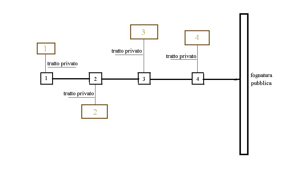

    Alla luce di quanto sopra riportato, secondo me si raffigura la forma condominiale (sitratta di una costruzione al servizio di proprietà immobiliari) ma con diverso accordo sulla ripartizione delle spese per la manutenzione della fognatura che è parte comune. Questo perché non ha senso istituire una tabella millesimale solo ai fini di distribuire le spese di manutenzione.
    Penso ad una suddivisione che tenga conto sia del tratto di proprietà della fognatura (per 2/3) e sia del numero degli utenti (per 1/3).
    Quindi il costo dell'intervento viene diviso per 2/3 secondo la percentuale del tratto di proprietà e per 1/3 secondo il numero degli utilizzatori.
    Pertanto per il calcolo del tratto di proprietà della fognatura farei la sommatoria di tutte le lunghezze tra il pozzetto di immissione della singola proprietà e l'ingresso in fognatura ed esprimerei il tratto di utilizzo di ciascuna proprietà come percentuale rispetto a tale sommatoria.
    Per calcolare il numero degli utilizzatori si farà la sommatoria di tutti i residenti e si esprimerà in modo percentuale il numero di residenti in ciascuna proprietà.

    La teoria è certamente valida, ma abbisogna di un computer dotato di programma in uso alla NASA. Più semplicemente, proporrei di suddividere il costo in funzione del numero degli utenti per la distanza dal punto di conferimento. Se fossero 2 utenti a m 100, 8 a m 50 e 3 a m 20, si avrebbe :
    2x100+8x50+3x20=; 200+400+60=660; che espresso in millesimi 1000/660=1.515151, che applicato 2x151+8x76+3x30=1000
