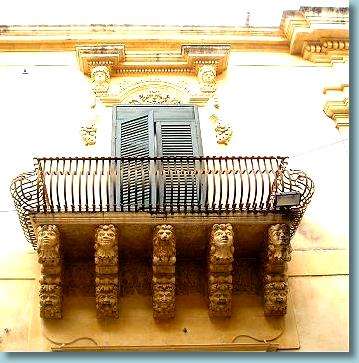

Per i balconi, se del tipo aggettante, vale il criterio che ognuno pagherà per il suo (con la sola eccezione dell'eventuale spesa relativa agli elementi decorativi, per esempio i rivestimenti).
maxmel
quindi per rivestimento si intende la parte esterna del balcone che altro non è che parte della facciata (scusa per la domanda stupida!)
dolly
Rivestimento non inteso come semplice intonacatura, bensì come elementi cementizi architettonici. Hai presente il frontalino dei balconi dei palazzi d'epoca?
