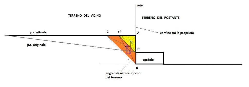

il triangolo giallo A-B'-C' non c'è perché il terreno non è sostenuto da una paratia e frana sul cordolo sottostante, si vede anche dalle foto allegate dal postante. Se ci fosse la paratia la parte di terreno spingente sulla stessa sarebbe costituito dal triangolo A-B-C (quello con la base arancione). Quindi sul cordolo spinge il volume di terreno a sezione trapezia B'-B-C-C' che a mio avviso è insufficiente per provocare dissesti sul cordolo e sulla rete medesima. Secondo me i danni sono stati provocati compattando il terreno riportato.
Il postante può chiedere ed obbligare il vicino a mettere una paratia dalla parte di monte del confine per proteggere il proprio fondo ed a ripristinare la rete che ha rovinato oppure a ripristinare il terreno ed a ripristinare la rete che ha rovinato.
