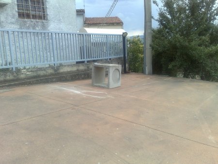

Debbo desumere, visto che la maggioranza delle opinioni si esprime in questo modo, che il proprietario di un posto macchina lo può usare e destinare come meglio crede, anche se la mia domanda nasceva dall'idea strettamente mia personale,ma che condivide anche il signor Luigi Criscuolo, che un posto macchina è tale perché destinato a questa specifica funzione. Inoltre il manufatto in cemento di colore grigio 80x80x80 non ben evidenziato sia di giorno, ma soprattutto di notte può non essere visto durante una manovra e danneggiare la propria auto.
Vorrei comunque dire ad Arianna26 che è vero che non potevamo spostare la sua auto e quindi nemmeno il manufatto, ma in caso di bisogno urgente di liberare l'area, per una macchina bastano le chiavi mentre per il manufatto occorre commissionare una grue e questo potrebbe ritardare l'urgenza.
A Possessore dico che nessuno si è lamentato perché non ci può parcheggiare e tantomeno è stato maleducato o incivile da parcheggiare su un posto macchina non suo, anche se non era di proprietà di una signora affetta da ictus; in questo condominio, dove non risiede la sua famiglia d'origine, è scontato per TUTTI che bisogna stipulare un regolare contratto di locazione se si vuole parcheggiare su un'area non di proprietà. Le dico inoltre che abbiamo richiesto, tramite l'amministratore, di far dipingere o segnalare con adesivi fluorescenti il manufatto, ma questo proprietario, ragionando come dice arianna26, risponde di voler tutelare la sua proprietà come meglio crede.
Chiarisco ad ale1977 che il posto, stando agli atti, è di proprietà anche se una dicitura subito dopo puntualizza che l'immobiliare che ha realizzato la palazzina potrà computare questi metri quadri per eventuali aumenti di cubatura. Questa cosa non mi è chiara.

Riporto la dicitura sull'atto di acquisto del mio appartamento per meglio comprendere di cosa si sta parlando.
"All'appartamento di cui sopra è annesso un posto macchina scoperto insistente sull'area distinta con la particella 672 sub 1); ..all'appartamento in oggetto competono millesimi 214,562 sull'area destinata a parcheggio e distinta con la particella numero 672 sub 1). ...La società venditrice si riserva, per se e aventi causa, il diritto di utilizzare tutta la eventuale futura cubatura afferente le aree condominiali tra cui la particella 672 sub1)."
Ritengo che questi passaggi nell'atto siano simili anche per gli altri appartamenti La società venditrice sull'atto parla di posto macchina assegnato con addirittura i millesimi competenti su detta particella, ma subito dopo parla di particella condominiale i cui metri quadri potrebbero essere sfruttati per un eventuale aumento di cubatura. Mi chiedo e attendo il vostro parere: tutto questo vuol forse dire che l'area a parcheggio non può essere occupato con manufatti pesanti che ne ostacolano il pronto utilizzo mentre un auto può essere facilmente rimosso, ed inoltre non è come diceva "possessore" che tutta la colonna d'aria sovrastante il posto macchina fosse proprietà esclusiva di uno se poi può essere conteggiata come cubatura.
Ribadisco, se ce ne fosse bisogno, che nessuno vuole occupare il parcheggio in questo periodo in cui è vuoto, ma ad una persona che agisce in questo modo, vorremmo far capire, se il regolamento ce lo permetterà, che mantenere un buon rapporto tra vicini è sempre meglio. Avremmo accettato questa sua reazione se avesse trovato una volta il parcheggio occupato. A presto.
Questa è l'immagine del manufatto.
condobip
E' chiaro che la società potrà utilizzare l'eventuale volume residuo (compreso l'area destinata a parcheggio) per una eventuale sopraelevazione e/o aumento cubatura del palazzo, fermo restando l'utilizzo del posto auto scoperto con particella 672 sub 1, ma non togliere quello che ha venduto al condomino (questo mai).
Ovvero quel posto non glielo toglierà nessuno, salvo che lui non lo ceda con atto, ed anche in questo caso ci sarebbe da discutere perchè potrebbe rientrare nella legge Tonioli quella che assegna un posto auto ad ogni u.i.
anzi preciso;
Legge 24 marzo 1989, n. 122
L'articolo 41-sexies della legge 17 agosto 1942, n. 1150, è sostituito dal seguente: «Art. 41-sexies. - Nelle nuove costruzioni ed anche nelle aree di pertinenza delle costruzioni stesse, debbono essere riservati appositi spazi per parcheggi in misura non inferiore ad un metro quadrato per ogni dieci metri cubi di costruzione».
Da cui se il costruttore aumenta la cubatura dello stabile dovrà di conseguenza aumentare i metri quadrati di parcheggio
