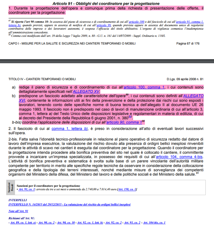

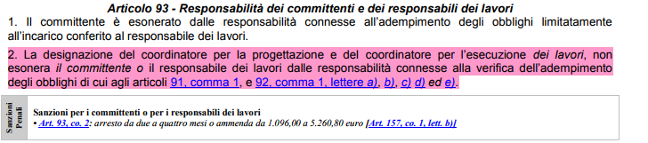

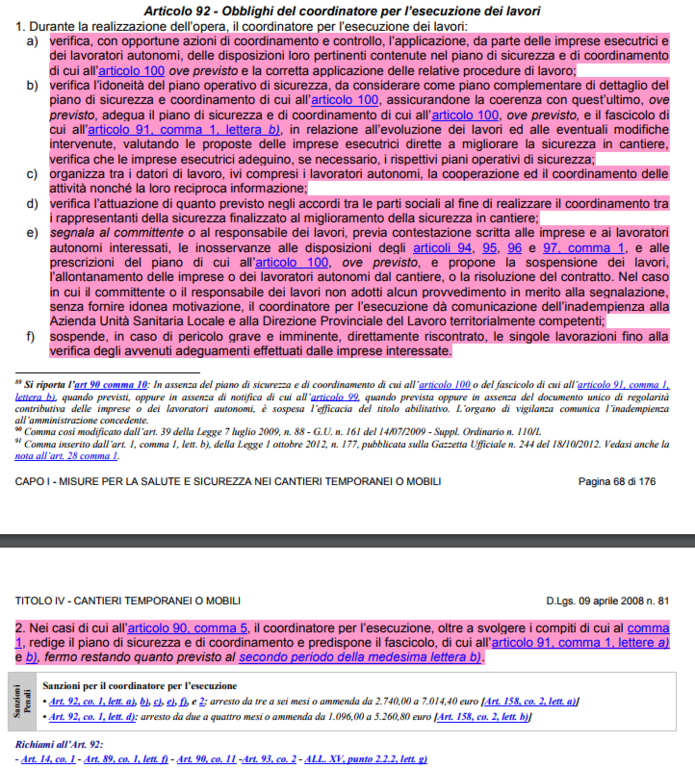

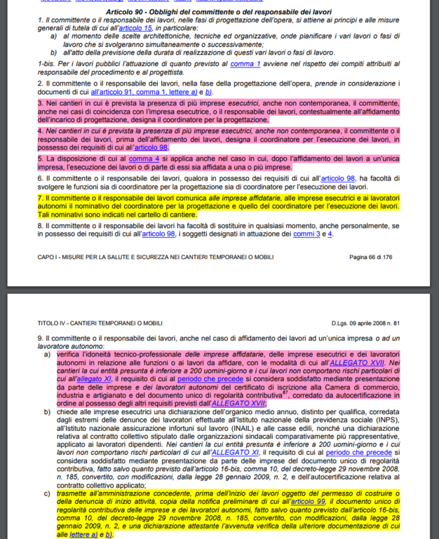

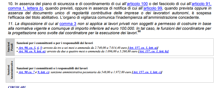

Tu stai confondendo il Coordinatore della Sicurezza in fase di Progettazione e quello in fase di Esecuzione con il Responsabile Lavori.
Non è la stessa cosa.
Ti aiuto venendoti in contro con la Legge che qui ti puoi scaricare in forma aggiornata (Ministero del Lavoro): http://www.lavoro.gov.it/priorita/Pagine/Testo-Unico-sulla-salute-e-sicurezza-sul-lavoro.aspx
Veniamo al dunque:
Art. 90 testo unico sicurezza (Obblighi Committente e responsabile Lavori con relative sanzioni)
Art. 91 testo unico sicurezza ( Obblighi Coordinatore Sicurezza in fase di Progettazione e relative sanzioni)
Art.92 testo unico sicurezza (Obblighi Coordinatore Sicurezza in fase di Esecuzione e relative sanzioni)
Art. 93 testo unico sicurezza (Responsabilità dei Committenti e dei Responsabili lavori e relative sanzioni)
Sotto gli screenshot direttamente dal PDF linkato sopra (Ministero del Lavoro)
    492 KB · Visualizzazioni: 56
    89,8 KB · Visualizzazioni: 48
    454,5 KB · Visualizzazioni: 63
    535,8 KB · Visualizzazioni: 41
    53,6 KB · Visualizzazioni: 42
Veniamo al dunque:
