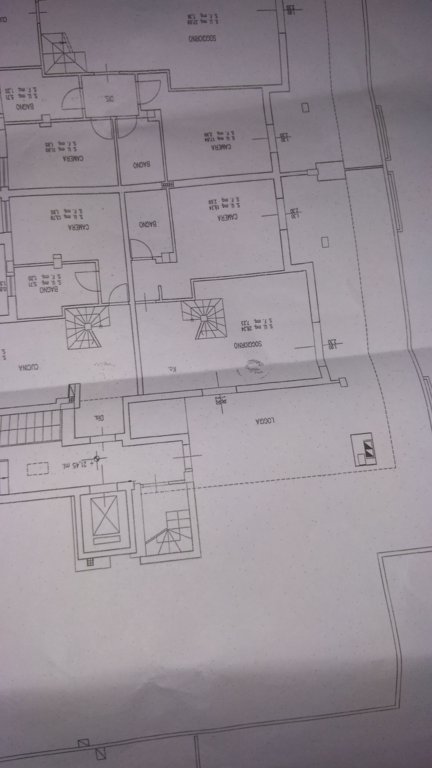

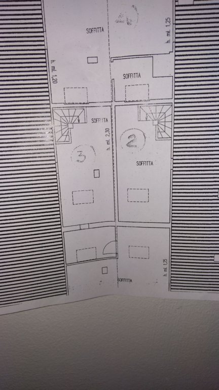

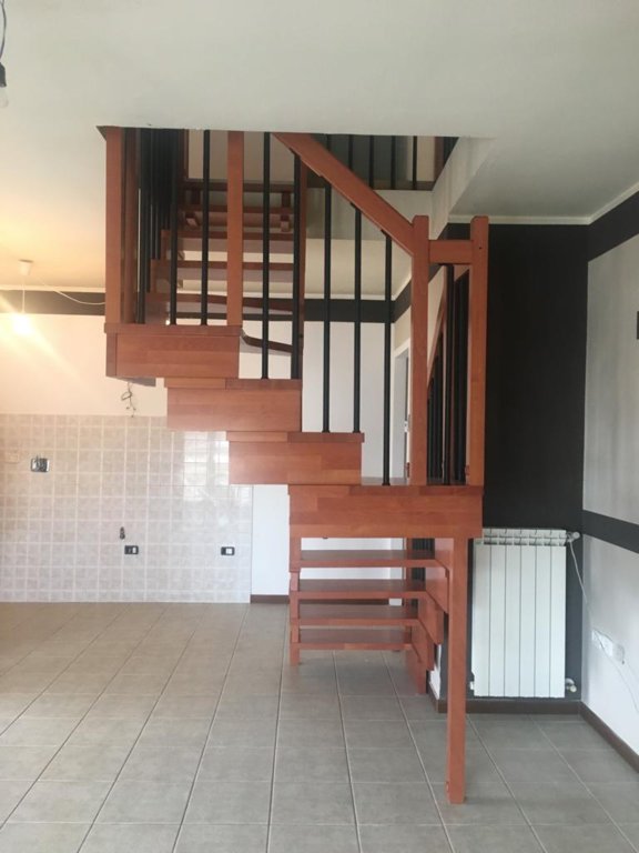

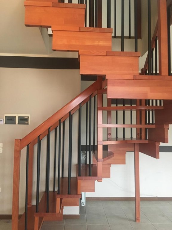

Ciao Dimaraz, è corretto che sia stata progettata e disegnata sulle mappe depositate al catasto ed in comune una scala a chiocciola e che i vecchi proprietari l'abbiano sostituita con una tipologia differente? Ti allego le foto della scala attuale(non a chiocciola) e quella disegnata sulle piantine

Io prudenzialmente chiederei la rettifica. Il problema peraltro potrebbe palesarsi più vivo per la destinazione d'uso della "soffitta" che di sicuro è utilizzata come vera e propria mansarda per cui vedrei anche la classazione catastale. Alla fine vedrei bene le cose con un geometra attento ed esperto di codesti problemi per valutare il si e il no. Sta di fatto che se non regolarizzi potresti avere problemi in sede di vendita...
Non esiste alcun problema: il palo centrale era la soluzione portante del progetto, ma la scala può essere strutturata in modo differente pur restando scala di servizio.
