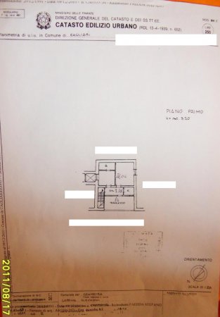

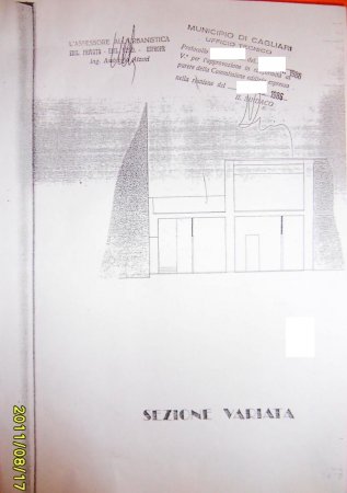

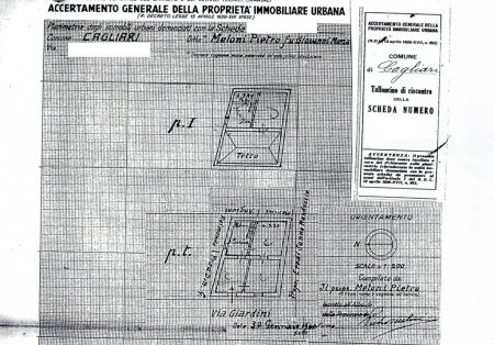

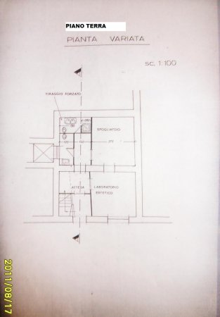

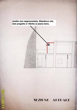

Buongiorno Adriano e scusa per il ritardo nel rispondere alla tua considerazione: l'abuso che l'ufficio urbanistica mi contesta, riguarda un piccolo andito che costituisce parte integrante dell' appartamento, e se dovessi demolirlo, lo stesso appartamento risulterebbe inutilizzabile. Per maggiore chiarezza allego la documentazione seguente:
1) 30/01/1940-Accertamento proprietà immobiliare urbana (R.Decreto Legge 13/04/1939 n.652)
2) 30/05/1985-Progetto per variazione di destinazione d’uso riferito al piano terra dello stesso stabile a cui appartiene il mio appartamento, sito al primo piano;
3) 04/12/1991-Pianta catastale del primo piano rappresentante lo stato attuale dell’immobile.
Mi chiedo come sia possibile che sulla base dei documenti di cui al punto 1) e 2) l’Uff. Urbanistica del Comune di Cagliari non rilasci la conformità? Confidando in un Vostro interessamento porgo distinti saluti.

Scusa, ma ovviamente a te le planimetrie sono chiarissime, ma aiutaci:
Hai riportato 5 immagini, le tre commentate sono le prime tre e le seconde due sono due sezioni?
Cerca di spiegarci meglio, e mi raccomando, cerca di spiegarci se il fabbricato è sempre visto nella stessa direzione, se no le sezioni non sappiamo da che parte sono state rappresentate.

ad essere sinceri non capisco nulla delle planimetrie postate: quale è la parte abusiva? La data della realizzazione della presunta parte abusiva si può chiedere ai venditori prcedenti o vedere se il materiale con cui è stata costruita è conforme all'edifcio originario. E' un "abuso" interno o esterno? perchè posti le planimetrie del piano terra se l'abuso in questione è al primo piano?
Danilom
La parte abusiva dovrebbe (uso il condizionale) essere quella ora evidenziata nella planimetria del 20/12/1991

Si tratta di un abuso interno, "deducibile" (secondo me non si deduce un bel niente) paragonando il primo accertamento con il progetto presentato per il cambio di destinazione d'uso del piano terra.
