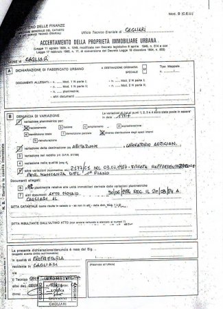

3) E' stato eseguito sicuramente un frazionamento ma non so quando, anzi credo proprio che il corridoio galeotto sia stato costruito proprio in quella occasione; se noti infatti nell'accertamento del 1940 le scale erano probabilmente ubicate nella cucina del piano terra (vedi pianta ante cambio destinazione uso).Allo scopo aggiungo un documento che probabilmente conferma un pastrocchio anche nel frazionamento.
4) Per il tetto non saprei dirti, so solo che risulta soltanto nel doc del 1940.

P.s si vede male il documento che hai postato come ultimo... leggo una data del 1987 forse .... ma non riesco ad ingrandire abbastanza e vedo tutto pixellato. allega il documento in pdf. comunque ripeto è difficile così poterti dare un informazione che vada oltre un suggerimento da dare ad un tecnico locale.

Facendo un po' d'ordine sembra che nel 1985 (collegato con il progetto presentato in comune) sia stato presentata in catasto una variazione palnimetrica e frazionamento contestuale viene anche integrata la planimetria del piano primo... quindi dovresti avere a tua disposizione il modello D1 ( potresti verificare in catasto o presso il tecnico che lo ha presentato all'epoca) e trovare sempre al catasto il documento storico e la planimetria storica e li vedere quale è stata la planimetria presentata.
La tua planimetria presentata nel '91 è sicuramente successiva ai lavori e quindi suppongo che in tale data dovresti trovare un documento per autorizzazione in comune. Contatta il tecnico che ha eseguito tale variazione al catasto e verifica con lui se ha presentato qualcosa in comune.
