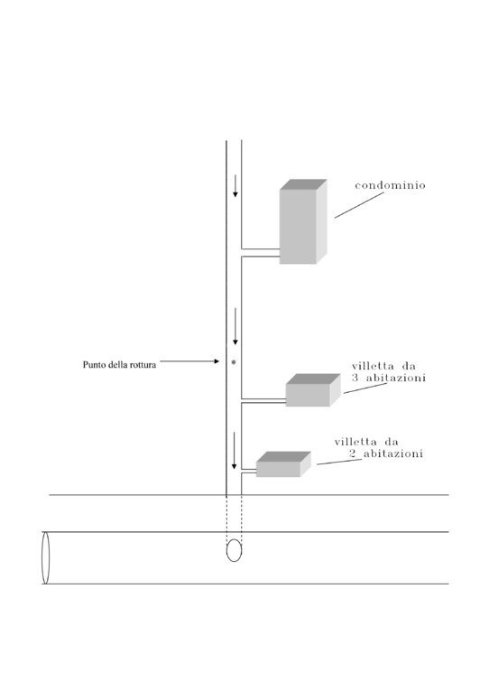

da quello che ho capito ho fatto questo schizzo.

@Ollj posso sapere il motivo per il quale la condotta fognaria alla quale i vari fabbricati fanno confluire i propri reflui non può essere considerato una comunione di un bene pro indiviso? D'altra parte la condotta è stata ceduta dal comune agli utilizzatori: se ci sono tre soggetti ai quali viene ceduta la proprietà di un bene se il cedente non specifica le quote di ciascuno si intende una suddivisione in parti uguali.
@Certificatore, se non sbaglio avevi fatto delle interessanti osservazioni su i "supercondomini" che ora mi sono perso. Secondo te questo caso rientra in un supercondominio?.
@mtr non puo inviare uno schizzo? ai tre fabbricati ci si arriva percorrendo una medesima strada pubblica o privata? Oltre alla fognatura ci sono altri servizi comuni?

Dimaraz mi spiace che tu abbia trovato la mia spiegazione confusa ma stavo raccogliendo i dati che di volta in volta mi sono sembrati necessari. Siccome Luigi ha chiesto un disegno domani me ne occupo e spero di dirimere ogni dubbio e confusione.
Intanto grazie per l'aiuto
