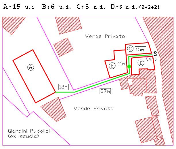

mtr
Buonasera -notte..- a tutti. Ho letto e a dire il vero ci sono diverse cose che non ho capito proprio del tutto.. ma non è la mia materia. Mi pare però di individuare una soluzione nel citato art. 1123 CC, molto ben sviluppato da Ollj. Sto finendo la planimetria esplicativa della situazione, solo che -come vedete- sono stati giorni densi di lavoro e ho dovuto ritagliarmi spazi 'notturni'. Comunque la planimetria è a buon punto e la posterò a breve. Mi pare di capire che ci si sia diretti verso un'interpretazione in base al principio proporzionale, quindi in base al reale utilizzo del tratto. Allora per ora ancora grazie e posto -spero- domani. Grazie e buon sonno a tutti!
mtr
mtr
Buongiorno a tutti!
Invio la planimetria della situazione, che illustro brevemente:
-ho chiamato gli edifici in questione A,B,C,D, indicando le u.i. delle quali ciascuno è composto;
- a me interessa l'edificio D, composto da n. 6 u.i. suddivise in 2 + 2 +2, perchè si tratta di edifici a schiera formati ciascuno da due unità immobiliari;
- in verde la tratta fognaria (fognolo) che presenta un cerchio -anch'esso verde- sul tratto lungo 11 m: qui è stato trovato il danno;
- la misura di 4 m indica la distanza alla quale si allaccia l'u.i. per la quale ho chiesto il vostro aiuto.
Il tratto fognario deriva dall'area della ex scuola -a sinistra in basso nel disegno (demolita per far posto ai giardini pubblici): raccoglie il condominio (A) e scende lungo il viottolo pedonale fino alla strada carrabile (S) ove si innesca nel tratto pubblico.
Ora la mia domanda era -e rimane: possibile che un danno a monte delle unità immobiliari D -e in particolare di una di queste che si innesta per soli 4 metri di sviluppo- debba essere suddiviso IN PARTI UGUALI fra TUTTE le unità immobiliari A,B,C,D?
Io propenderei -come minimo- per una suddivisione in base al REALE UTILIZZO.
Mi pare che Ollj arrivi alla medesima conclusione, sollevata nella prima parte della discussione anche da Dimaraz, con mio parere affermativo.
Il famoso art. 1123 del CC, che riporto per intero così come l'ho letto, cita infatti:
" Le spese necessarie (1) per la conservazione e per il godimento delle parti comuni dell'edificio [1117, 1122], per la prestazione dei servizi nell'interesse comune e per le innovazioni deliberate dalla maggioranza sono sostenute dai condomini in misura proporzionale al valore della proprietà di ciascuno [1118 2; 68 disp. att.], salvo diversa convenzione (2).
Se si tratta di cose destinate a servire i condomini in misura diversa, le spese sono ripartite in proporzione dell'uso che ciascuno può farne (3).
Qualora un edificio abbia più scale, cortili, lastrici solari, opere o impianti destinati a servire una parte dell'intero fabbricato, le spese relative alla loro manutenzione sono a carico del gruppo di condomini che ne trae utilità [1124-1126; 63 disp. att.] (4).

Fin dall'inizio è indicata la proporzionalità delle spese e non l'equivalenza delle quote.
Possiamo quindi tirare le conclusioni?
1) siete d'accordo che la spesa debba effettivamente essere proporzionale al tratto di cui si usifruisce? e in più:
2) se il danno riguarda il tratto precedente dal proprio utilizzo, si sia esclusi dall'addebito?
Vi ringrazio davvero tanto per l'aiuto!
Ed ora la planimetria:

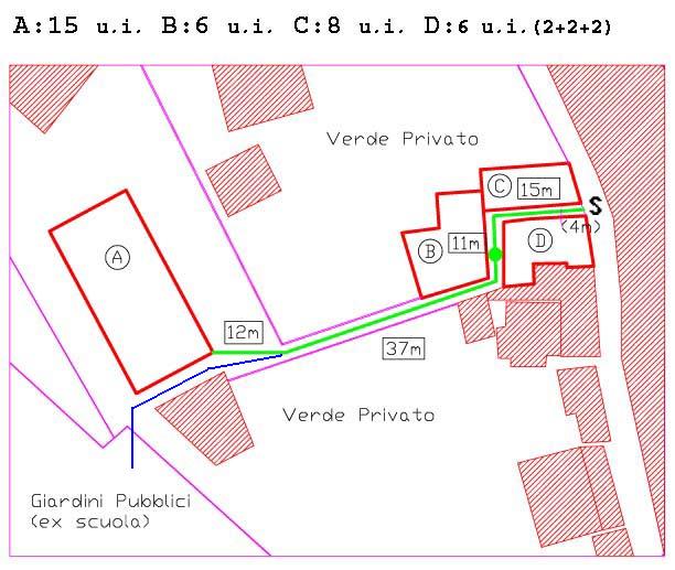

non vorrei sbagliare ad interpretare sia quello che hai più volte scritto che quello che appare dal disegno; ma questi benedetti 4 metri che hai più volte citato sono la misura della tubazione che dal vostro complesso arriva al fognolo, oppure è la distanza che dal vostro punto di inserzione nel fognolo arriva in fognatura?
L'intervento riguarda il fognolo, se si vuole applicare l'articolo che dice che ognuno paga per il suo utilizzo è la seconda ipotesi che va considerata non la prima, perché i tratti che dai plessi abitativi arrivano al fognolo comune sono di proprietà del singolo plesso. Se il complesso D utilizza solo 4 m di fognolo come mai il complesso C, che gli sta di fronte, ne utilizza 15 m? E come mai il complesso B che sta a monte del complesso C utilizza solo 11 m di fognolo. Sembra chiaro che le distanze da te indicate sono le tratte private di fognatura per raggiungere il fognolo comune.
Mi sono permesso di correggere con un tratto blu la tua planimetria, per altro ottima, secondo le notizie che tu hai dato: il fognolo non inizia da complesso A ma trae origine dalla scuola che adesso non c'é più.
