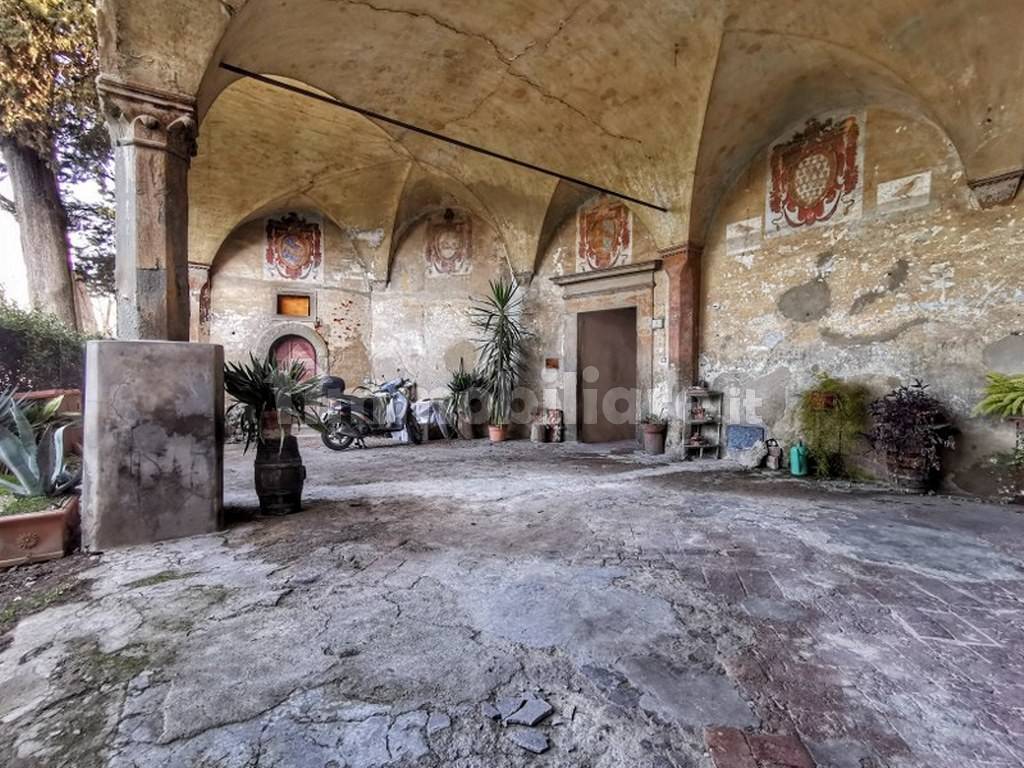

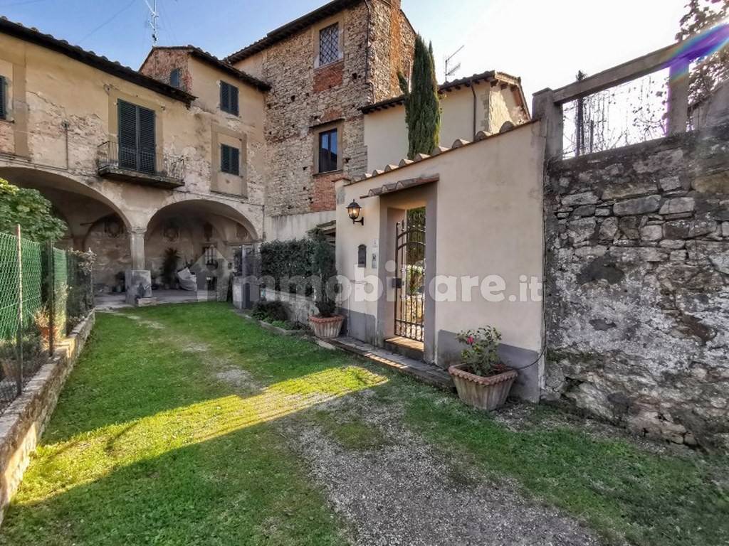

Salve, dobbiamo rifare il tetto di una parte di condominio. Questo tetto serve a copertura totale di una unità, che si trova al primo e unico piano. Al pianterreno c'è un portico di proprietà a comunione di 4 condomini, che serve anche per il passaggio per entrare in casa di tutti e 4, quindi compreso quello che ha la proprietà al primo piano. Abbiamo una sola vecchia tabella millesimale che è generale del super-condominio e quindi in questo caso specifico non può essere presa a riferimento. Come si ripartiscono le spese? Non è il caso di 1/3 al proprietario dell'unico appartamento a cui serve da copertura e il resto 2/3 diviso fra gli altri, perché per gli altri 3 serve solo di passaggio e non per dimora. Questo condomino propone 2/5 delle spese a lui e i restanti 3/5 a noi quindi 1/5 per ciascuno degli altri 3. Vi risulta che sia corretto come dice lui, oppure le spese vanno ripartite in altra maniera più onerosa a suo carico? Grazie Maurizio

Grazie. Le tabelle millesimali furono fatte nei primi anni 80 per tutto il condominio, che oltre al corpo di fabbrica di questa questione ha anche altri 3 edifici attigui. Di questi 3 i restauri sono stati fatti negli anni mentre per questo con il portico il proprietario dell'appartamento sovrastante se ne è sempre strafregato perché aveva un inquilino. Poi da quando questo inquilino la lasciato l'appartamento, il proprietario lo ha messo in vendita. Ma come sappiamo una abitazione disabitata giorno dopo giorno e anno dopo anno va sempre più in malora. Adesso lo vogliono restaurare approfittando dell’occasione del Superbonus – bonus facciate. Per il tetto appunto affermano, credo mal consigliati, che la quota loro spettante sia di 2/5 e 1/5 a testa per gli altri 3 me compreso. E per la facciata, che nel frattempo sta perdendo pezzi creando pericolo a chi passa di sotto, impongono una divisione in 4 quote uguali. Altrimenti dicono, non se ne fa niente! Se applicassimo la unica tabella millesimale relativa a tutto questo mega condominio, la signora che accede alla sua proprietà dal portico, pagherebbe più di tutti perché la sua casa è grandissima, e si sviluppa negli altri edifici attigui. Tengo a sottolineare che ci sarebbero anche altre facciate in questo mega condominio che necessiterebbero un rifacimento. Ma avremmo deciso, perché c’è qualcuno che ha un basso reddito, di fare solo questa facciata che si vede nel fondo di questa foto allegata, e la parete di dietro, in pratica tutto il perimetro di questo condomino diciamo intransigente. Quindi la divisione della spesa delle facciate, fruendo del Bonus 90%in 4 parti uguali a mio parere non sarebbe equa, perché gli stiamo facendo un grosso favore, avendo la casa messa in vendita, e a che prezzo!
