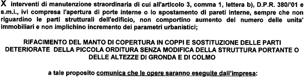

L'ultimo punto sottolineato non è il massimo della chiarezza, nel senso che non si indica a chi debba essere prodotta tale dichiarazione ed attestazione; ed appare singolare che sia l'interessato ad autocertificare la ammissibilità alle agevolazioni degli interventi eseguiti.
Io ne ho tratto la conclusione che una banale C.I.L. (non obbligatoria) sottoscritta da un tecnico, con data protocollata dal Comune, che riporti ad es. la seguente dicitura
metta al riparo la detraibilità da ogni eventuale contro parere.
p.s.: Come vede ho riportato esattamente una parte di CIL, consigliatami da un geometra, per evitare contestazioni. Nella realtà si era reso necessario riparare il tetto a seguito di una tromba d'aria, che aveva rotto e rimosso le tegole.
Il suo costo è stato di un ordine di grandezza inferiore alla spesa totale.
