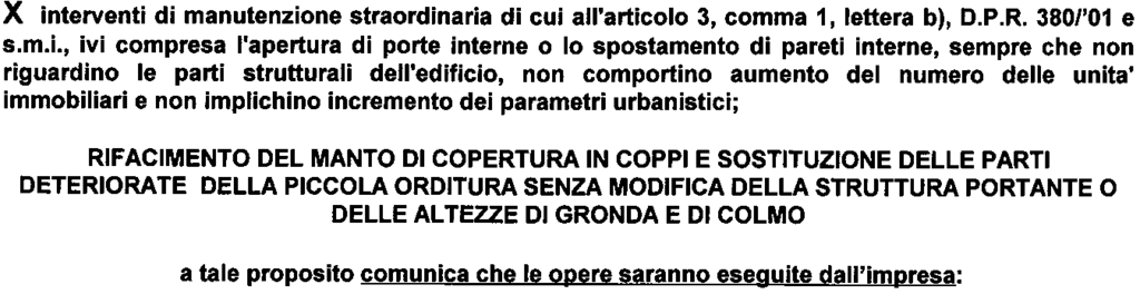

Io ne ho tratto la conclusione che una banale C.I.L. (non obbligatoria) sottoscritta da un tecnico, con data protocollata dal Comune, che riporti ad es. la seguente dicitura
Vedi l'allegato 3580
metta al riparo la detraibilità da ogni eventuale contro parere.
Tal Documento non la mette al riparo da nulla, perchè nulla serve:
- Agenzia delle Entrate ritiene straordinario l'intervento a prescindere dal titolo abilitativo
- Il comune non le chiede titolo abilitativo per l'opera in questione; il documento da lei prodotto è un'invenzione: si barra la fattispecie lavoro straordinario per poi indicare ciò che straordinario non è.
Avrebbe ragione di essere ove la P.A. pretendesse per il lievo di coppi e pluviale specifico titolo abilitativo (ad oggi allo scrivente non è mai accaduto)
Non trova singolare che la Agenzia delle Entrate abbia una classificazione degli interventi sua propria, distinta da quella prevista dalla 380 e smei?
L'incertezza sta proprio nella mancata demarcazione della linea di confine: e poichè immagino che la legge dispositiva non elenchi il dettaglio dei lavori compresi ed esclusi, ma faccia riferimento alla classificazione degli interventi edilizi, ammetterà c'è un notevole rischio di entrare in conflitto. Anche questa discussione ne è la prova.
Qui non stiamo discutendo se sia richiesto o superfluo uno specifico titolo abilitativo, ma fare in modo che non sorgano dubbi sulla detraibilità.
Mi conceda uno sproposito: senza detraibilità spesso gli interessati erano anche disposti ad evitare comunicazioni, Dia e vari titoli abilitativi obbligatori, e magari liquidare in nero, pur di risparmiare qualche soldo.
Con l'introduzione della detraibilità, oltre a far emergere una fetta consistente di introiti imponibili, è spesso risultato più conveniente preventivare una tipologia di intervento "straordinaria", soggetta a DIA, in modo da permettere di assorbire anche lavori di per se non detraibili.
