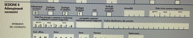

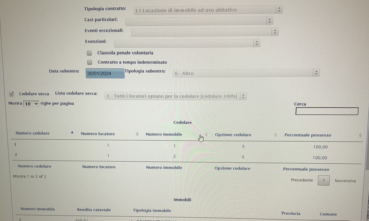

oggi ho provato a fare un passaggio da mio padre a me di un appartamento con garage che mi ha donato. Quindi un subentro.
dal suo spid ho fatto tutto ma dopo poco mi arriva la notifica che dice opzione cedolare secca non consentita
qualcuno sa aiutarmi. Era un comtratto gia esistente da anni con una persona in affitto nell appartamento
per esempio nella voce TIPOLOGIA DI SUBENTRO io ho messo codice 6 che é TUTTI GLI ALTRI CASI
che debba mettere il 2 TRASFERIMENTO DI UNO O PIU DIRITTI REALI SU BENI IMMOBILI
dove sbaglio?

Massimovi
Stamattina mi hanno rifiutato la pratica. Sempre stesso errore
ma defo farlo dallo spid di mio padre che cede o devo farlo dal mio con rihiesta al suo?
dove puó essere l errore?

Confermo che i punti 2 e 6 li ho inseriti correttamente e che il box auto è nello stesso contratto. Nel contratto è indicata la rendita dell immobile e quella del garage.
Non capisco proprio dove sbaglio
Penso ci sia un errore relativo all'opzione per la cedolare secca.
Se ho capito bene, il locatore precedente (tuo padre) aveva optato per la cedolare.
Avendo trasferito la proprietà a te, l'opzione per la cedolare perdura soltanto fino al termine dell'annualità contrattuale:
L’opzione per la cedolare secca esercitata dal dante causa in ipotesi di trasferimento mortis causa o per atto tra vivi di un immobile locato cessa di avere efficacia con il trasferimento stesso per quanto riguarda l’imposta sul reddito, mentre continua ad avere effetto fino al termine dell’annualità contrattuale per l’imposta di registro e di bollo.
(circolare Agenzia delle Entrate 20/E del 04/06/2012)
Controlla che codice hai scritto nella sez II del Quadro A "Adempimenti successivi" casella "Tipologia di regime".

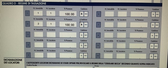

Hai compilato il Quadro D?

allora ho messo cosi come vedi in foto
tipologia di regime: 1
quadro D compilatocon i due catastali (appartamento e garage)
