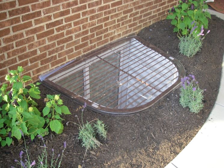

In ogni caso il locale con una altezza di 1,80 m non è utilizzabile neanche come cantina perché per ottenere l'abitabilità da cantina l'altezza minima richiesta oscilla tra i 220 centimetri di Sicilia e Friuli Venezia Giulia ai 270 di Calabria, Molise e Puglia, con le restanti regioni attestate sui 2,40 metri. L'abitabilità come stanza abitativa, tipo sala hobby, non potrà mai averla per l'altezza. Per il fatto di essere completamente sotto il livello del piano campagna deve ricorrere a bocche di lupo tipo questa.
