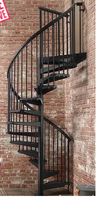

Buongiorno a tutti, qualcuno ha una scala esterna che dal balcone/terrazzo del 1° piano scende al piano terra?
dovremmo mettere una scala per avere l'accesso diretto al nostro giardino, siccome questa scala finirebbe sul terrazzo dell'inquilino di sotto (che ovviamente è d'accordo) vorrei trovare qualcosa che l'imiti sia l'impatto visivo che l'ingombro..
stavo valutando scale a chiocciola, scale salvaspazio ma sono aperto a qualunque soluzione anche particolare..
se avete voglia e tempo si accettano consigli e esperienze.

a quanto pare la scala a chiocciola rimane la soluzione migliore.. cercheremo di installare qualcosa di esteticamente piacevole..

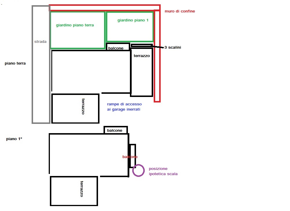

per chiarire meglio la situazione aggiungo che il terrazzo è di circa 15 mq e il proprietario di sotto per accedervi deve passare dal bagno.
entrambe gli alloggi hanno un terrazzo di circa 20 mq sul lato opposto della casa che dà sulla zona giorno motivi per cui il terrazzo in questione non ha grosso valore commerciale anche in caso di vendite future..
per il futuro chi volesse comprare di sopra sa di avere due vie di accesso al giardino, chi volesse comprare di sotto sa di avere due servitù di passaggio (il tutto messo per iscritto).. se sta bene al proprietario di sotto sta bene anche a me..

ok, ora il punto è questo tipo di pavimento può supportare la scala????
chi ha risposto alla domanda fin ora dice di si..
in caso contrario ne avrei parlato con il vicino o meglio con i figli che magari non ci hanno pensato..

il disegno spiega tutto. Ma anche la mia affermazione
si, questo non toglie che la tua affermazione non ha nulla a che vedere con la domanda fatta..
avrebbe avuto senso se mi dicevi "con questo pavimento la scala non è compatibile e loro non lo possono mettere.."
mentre il quesito era "è compatibile?" ma non mi pare tu abbia mai risposto.. altri sostengono di si..
superiormente la scala sembra ancorata al muro esterno, ed il gradino più alto dovrebbe arrivare a paro con la pavimentazione del balcone o della porta finestra. Inferiormente ci sono due punti di appoggio sul pavimento: quello della colonna centrale e quello del corrimano. Io non vedo problemi.
