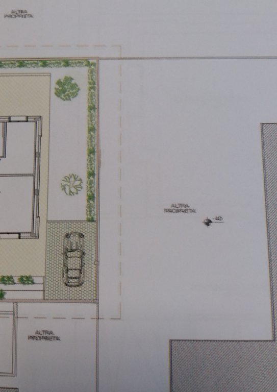

La planimetria che il costruttore ha relativa al p.terra, consegnata a me, in catasto, al perito etc.
Si l'ingresso è dalla parte opposta ma c'è un ingresso pedonale e una rampa per i garage, io utilizzo solo l'ingresso principale pedonale e basta. L'auto invece la parcheggerò all'interno di questo posto auto delimitato e disegnato in pianta depositata. Posto la foto della parte in questione in cui c'è scritto che dall'altra parte è "altra proprietà".
l'importante è che sia presente nel progetto che ha ottenuto il permesso di costruire dal comune. Tutto il resto non è probante il diritto sino a quando non scatta l'usucapione (20 anni).
La planimetria con il cancello carraio/disegno dell'accesso è presente. Tutto è stato approvato. Era pre esistente anche nel fabbricato che lui ha acquistato a corpo, solo che una servitù se pre esistente deve continuare ad essere citata quando le proprietà cambiano, questo è il punto.
In che senso? 3,5*5,50 mt è lo spazio interno, il cancello se non ricordo male 2 metri e mezzo.
Ci passo da due vie con sbarra appunto, site in via pubblica, e percorrendole arrivo al retro del condominio in cui c'è un piazzale aperto.
Dalla planimetria che hai postato non si capisce da dove passi e quale sia lo spazio di manovra. O riduci la planimetria del progetto o alleghi l'elaborato planimetrico dell'immobile catastale.
