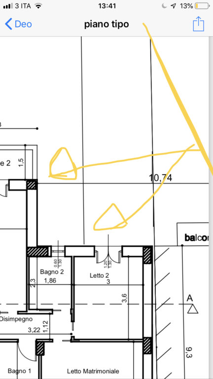

Ho allegato un immagine con una linea gialla che rappresenta la linea del mio balcone e delle frecce gialle che indicano le pareti della nuova costruzione. Quale distanza devo considerare?

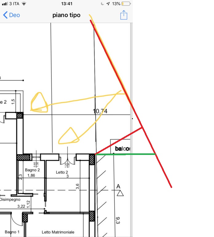

Tu hai scritto veduta obliqua ma alla luce dell'ultimo disegno allegato, secondo me, non si tratta di una veduta obliqua ma di veduta diretta. La distanza va misurata radialmente.
Ti rimando il tuo disegno sul quale ho ricalcato l'orientamento del tuo balcone indicandolo con la linea rossa e la distanza minima radiale del fabbricato anch'esso indicato con la linea rossa. Mentre con il colore verde ho indicato la distanza lineare. La prima si usa per misurare la distanza per le vedute mentre la seconda si usa per misurare la distanza tra le costruzioni.
Poi fatti una cultura qua:
Art. 907 codice civile - Distanza delle costruzioni dalle vedute
Luci e vedute: cosa sono e quali le distanze
Tuttavia quale deve essere la distanza minima radiale da rispettare?
mi fai collassare i pantaloni. Avevo scritto:
