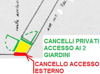

Buongiorno a tutti,
sono il propretario di un immobile con giardino che confina con un'altro giardino che apparteneva a mio fratello che ora purtroppo non c'è più, la casa a cui appartiene questo giardino è stata venduta, siccome abbiamo una parte in comune (cancello di accesso al cortile), ovvero da un cancello si accede ai rispettivi cancelli dei due rispettivi giardini sono andato a verificare gli atti notarili perchè non vorrei che il nuovo proprietario mi inibisca l'accesso al mio cancello interno che da sul mio giardino, in particolare nella planimetria del catasto dei due giardini confinanti la parte dove è sito il cancello "comune" è stato definito come "corte esclusiva int.x pal.y.
Allego per maggior chiarezza la planimetria del catasto e quella da me modificata indicante in rosso la posizione del cancello di accesso
Spero di essere stato chiaro, grazie a tutti per le risposte in anticipo.
Leggendo le tue planimetrie il cancello in comune NON è su una corte esclusiva ma è su un quadratino in fondo racchiuso appunto tra il cancello rosso ed i due cancelli verdi. Sarebbe utile capire come è stato censito questo pezzettino, per correttezza dovrebbe essere un BCNC: bene comune non censibile in quanto è una parte comune!
Visualizza allegato 5968
in verde hai indicato i 2 ingressi privati ai 2 giardini, quindi lo spazio in giallo è quello in questione > "corte esclusiva".
si conferma quanto detto dai 3 post precedenti, che lo spazio in giallo gode della servitù di colui che non ne dovesse essere l'effettivo proprietario
Non è lo spazio in giallo come corte

@griz, ripete che in fase di frazionamento del cortile si poteva (ed io aggiungo si sarebbe dovuto e restiamo in attesa del contributo di @ValerioBi, più volte richiesto) identificare un BCNC ed aggiunge "si specifica nella descrizione del BCNC nell'elenco dei subalterni" (ed io aggiungo anche nel contestuale: elaborato planimetrico) poi non condivido le successive affermazioni. Comunque restiamo in attesa!
Il BCNC non va indicato nella planimetria, anche se talvolta viene tollerato, va inserito nell'Elaborato Planimetrico e nell'Elenco dei Subalterni e non va indicato a servizio di chi è, visto che gli accessi sono indicati nelle rispettive planimetrie e nello schema dell'elaborato planimetrico. Ovviamente se non si vuole lasciare unno spazio comune, può essere annesso ad un subalterno confinante indicando la servitù per il solo tratto interessato. E' evidente che quella superficie va ad incrementare il subalterno che lo incamera con tutti i vantaggi e gli oneri.

Infine, dopo aver riletto attentamente il primo intervento di @ValerioBi, volevo far notare che scrive:
La "corte esclusiva int.x pal.y.", indicata lateralmente si riferisce al cortile adiacente non allo spazio antistante, che resta spazio comune, salvo verifica dell'atto.
Sono arrivato alla tua stessa considerazione avendo proprio cercato di capire cosa aveva scritto @ValerioBi e cosa aveva pubblicato come planimetrie; neanche a me quadrava la corrispondenza tra ciò che lui indicava come “corte esclusiva” e la mappa della planimetria della corte che è esclusiva. Poi come notato anche da te il BCNC non dovrebbe aver una planimetria ma comparire nell’elenco subalterni che non so se è stato fatto. A naso mi pare un qualcosa di un po’ vecchiotto (tipo Docfa 2) quindi più di 20 anni ed i BCNC spesso neanche li consideravano!

Io non so come, voi tutti, lavoriate e mi fa specie che vi siate messi a ragionare sulla planimetria modificata dal postante stesso per illustrare lo stato di fatto attuale. Planimetria che non ha alcuna validità tecnico giuridica; lo stesso postante ha scritto non essere stata recepita dal Catasto, infatti ha scritto:
Nell'atto di divisione della proprietà sulla copia del postante iniziale avrebbe dovuto esserci un riferimento sull'uso di questa famigerata area. Quindi dovrebbe sapere che lui ha l'uso di quella parte di corte e non avrebbe avuto la necessità di porre il quesito al forum.
