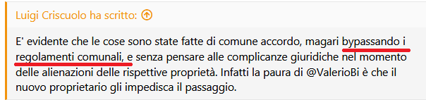

E' evidente che le cose sono state fatte di comune accordo, magari bypassando i regolamenti comunali, e senza pensare alle complicanze giuridiche nel momento delle alienazioni delle rispettive proprietà. Infatti la paura di @ValerioBi è che il nuovo proprietario gli impedisca il passaggio.
I cortili interni possono essere divisi senza ottenere alcuna autorizzazione dal comune: l'importante è non realizzare opere murarie, tipo recinzioni. Diverso è il discorso per i terreni agricoli per i quali bisognerebbe rispettare certi vincoli. Ma qua il discorso è lungo.
