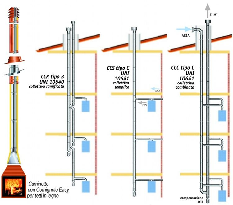

Una probabilissima è che la canna fumaria condominiale non permette immissioni di tipi diversi di caldaie. Devono sempre essere omogenee.
Questa è una stupidaggine.
Nessuna caldaia può emettere i fumi di scarico nello stesso camino di altre....siano di tipologie diverse o anche tutte identiche.
se non ricordo male sino a 4 caldaie, sì, insieme nello stesso camino singolo
è una norma UNI, sui camini singoli e le canne fumarie ramificate
Forse ci fraintendiamo.
Se intendi che 4 caldaie abbiano "tubi fumo" singoli che "viaggiano" internamente ad una singola canna fumaria è un conto (indipendenti fino all'uscita sul tetto.
Mai devono avere "tratti" in comune.
non è esattamente il mio mestiere ma mi risulta che sia possibile far confluire fumi di diversi apparecchi in una stessa canna comune seguendo precise prescrizioni tecniche
il caso da te citato è il caso di canna fumaria collettiva ramificata, se non ho capito male
tuttavia può anche essere canna fumaria collettiva semplice, come da disegno
5331
mi sa che ho sbagliato il numero: non più di tre caldaie (credo)
la differenza tra il terzo e il quarto disegno è che nel terzo l'aria è presa dall'esterno a facciata, nel quarto sempre da tubo collettivo fuori tetto, come lo scarico dei fumi
