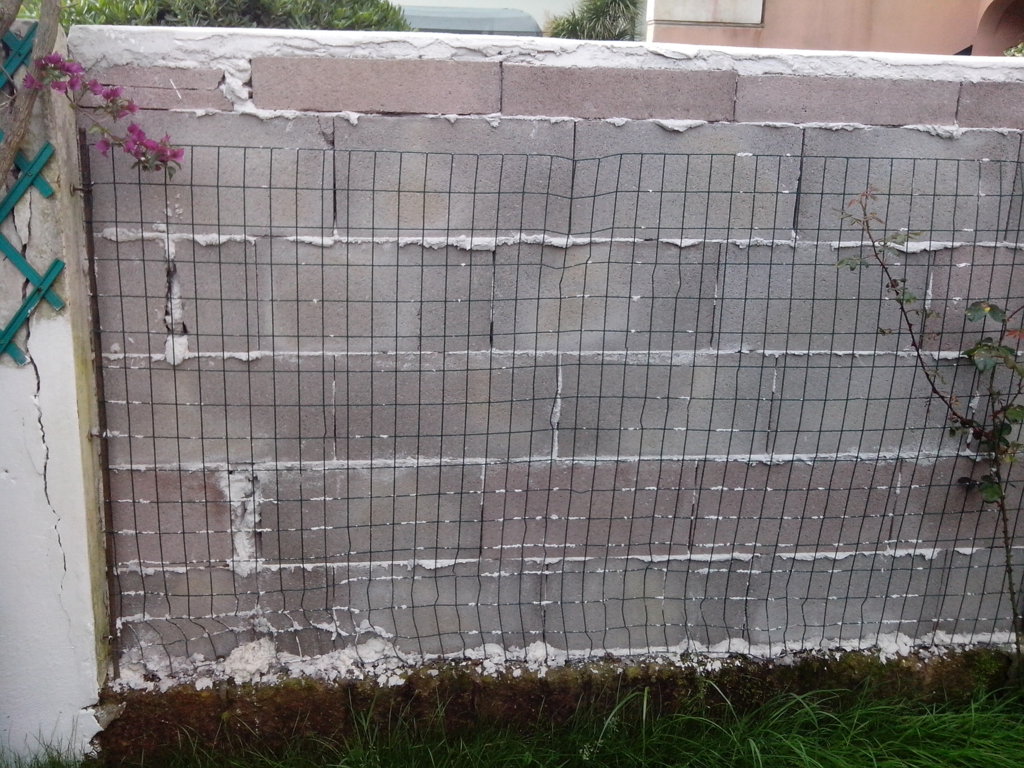

@Daniele 78 Guarda, io ho visto il mostro. I mattoni sono quelli grigi e ruvidi che si usano per i tramezzi che normalmente separano box. Inoltre, alcuni di questi sono sbeccati e si vedono dei buchi nel muro. Per non farsi mancare nulla, è caduta parecchia calce sul prato (appena rifatto) e sulla rete di separazione preesistente.
A me, personalmente, sembra assurdo che si possa deturpare la vista in quel modo e passarla liscia. Qualche cosa si dovrà pur fare...
Vi allego anche una foto per farvi capire di cosa stiamo parlando

Non si dovrebbero mai usare quei blocchetti per le separazioni
1) Tirano su tanta di quell'umidità da fa spavento
2) la malta è stata posizionata in un maniera strabordante in tutte le giunture
3) Non riesci mai a rifinirli.
Non è un bel lavoro sicuramente.
A questo punto ai due soluzioni:
1) Il muro pieno in c.a. ma coperto con mattoni pieni con finitura rustica con una tettoria in rame (ma è un intervento abbastanza oneroso)
2) muretto di 60 cm con rete da 120 cm ricoperto da telo vedo non vedo, (che forse è meno bello del primo esteticamente ma comunque accettabile), e con un prezzo sicuramente più abbordabile.
Però li vi dovete fare dei preventivi sulle 2 soluzioni, anche se temo che visto il periodo non si riuscirà a trovare l'accordo per una soluzione esteticamente più aggraziata.
Inoltre il rischio più grande è che un muretto di quell'altezza fatto con i blocchi in cemento (e non con il c.a) è che con il passare del tempo tenda a "ruotare" per rovesciarsi o dall'una o dall'altra parte, ho visto da mia nonna un vecchia recinzione realizzata con mattoni simili (anche se rossi) con una greca prefabbricata sopra in cls. passati 30 anni il muretto per via del peso e dell'incoerenza anche del terreno sta ruotando sulla fondazione e necessita dei rinforzi per tenerlo fermo.
