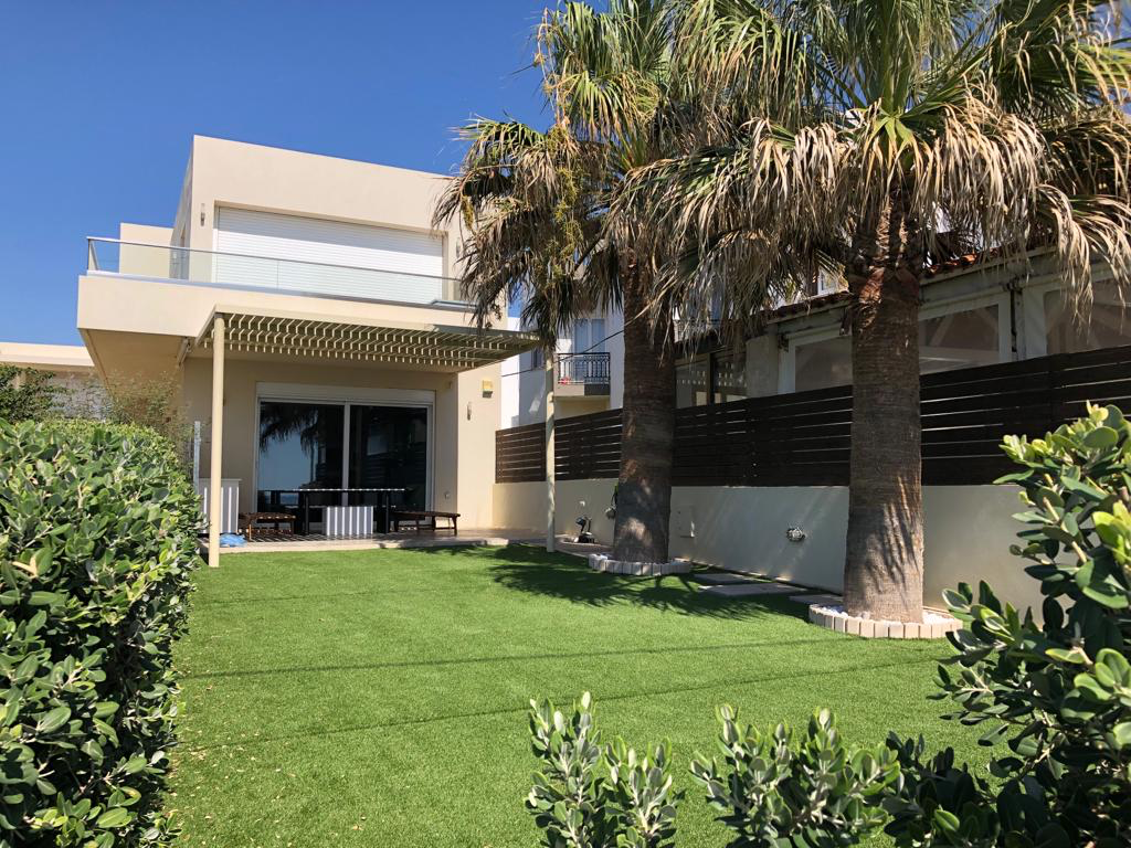

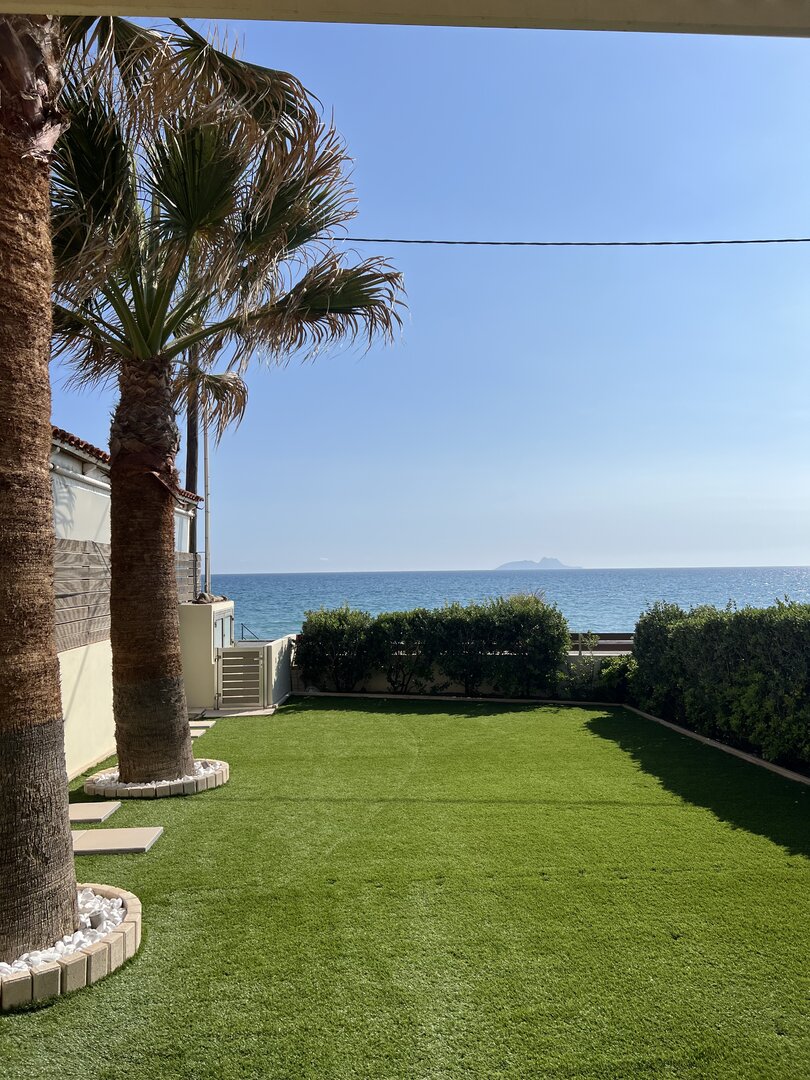

Dato il tipo di contatore, non è possibile scollegare quello (cioè non ha leve o pulsanti, come in Italia).Allego foto per capire meglio:
Il contatore è in quell’ alloggiamento in fondo al giardino a sinistra, vicino al cancellino verso il mare: è praticamente accessibile a tutti, quindi come detto non ha interruttori.
