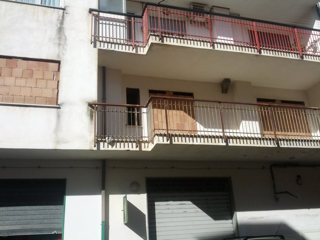

Eccomi @Daniele 78 , scusa per il ritardo. Ora è tutto molto più chiaro, mille grazie. Però non riesco ancora a capire come posso usare quanto hai detto sull'agibilità nel mio caso particolare, ovvero obbligare il proprietario dell'appartamento di sotto, ma anche tutti gli altri, a rendere più "presentabile" il proprio immobile dopo 20 anni dall'acquisto. Ho allegato una foto per meglio chiarire la situazione. L'unica via a questo punto è agire per via legale? Possibile che non esista nessun regolamento a cui ci si di debba tenere per forza di cose? Abito in un piccolo paese quindi immagino che casi del genere non siano rari, ma in città non mi sembra di aver visto situazioni simili protrarsi per decenni. Perché? Hanno regolamenti condominiali più rigidi o ci sono ordinanze comunali che impongono, ad esempio per questioni di decoro urbano, che tutti gli immobili sembrino, dall'esterno, completi?
    121,4 KB · Visualizzazioni: 49
Quello che ti ho detto io deriva dalla Normatova (DPR 380 2001 che ho allegato in qualche post dietro).
È evidente che un immobile del genere (penso di aver capito la situazione) non potrebbe essere abitato. Ti conviene denunciare in Comune con le tue foto. E sentire ed informare anche l'amministratore.
L'avere le finestre (superficie aero illuminate) cui superficie finestrata deve 1/8 della superficie vedi DM 5 luglio 1975 che comunque viene ripreso nel Testo unico dell'edilizia (DPR 380/2001). Buona giornata.
