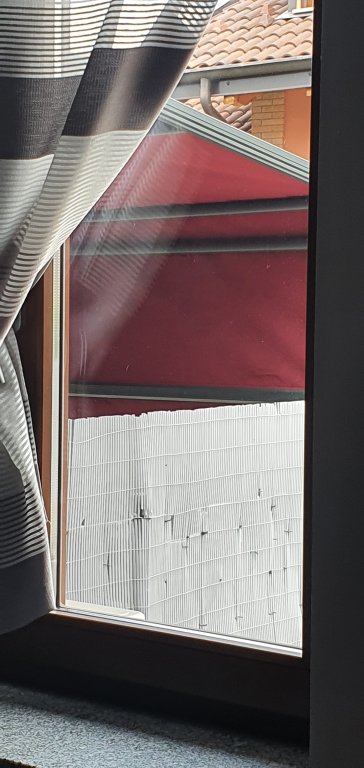

Quindi mi devo tenere il buio in casa perdere luce e visuale? Non posso appellarmi a nulla e subire?
Io credo che non doveva chiedere nulla in comune. Semmai al condominio . Noi siamo un condominio in orizzontale fatto di villette ( tipo villaggio turistico) .inoltre a me la tenda fa ombra in casa e mi toglie la poca visuale in giardino

Se è normale che io dalla mia finestra vedo questo che mi oscura e non fa entrare luce... allora propio a mio avviso non esistono giusti criteri. Io sono in mezzo quindi se anche il vicino che ho a destra fa la stessa cosa come quello di sinistra io debbo stare con la luce accesa h 24? 🤔🤔🤔
@Lorenzo battistella, quella che riporti nella foto è stata scattata lateralmente dalla finestra che legalmente deve distare almeno 75 cm dal confine comune. E' evidente che se guardi frontalmente non puoi vedere la tenda del vicino. Purtroppo, il problema che lamenti si verifica nei lotti minimi con i fabbricati a schiera.
