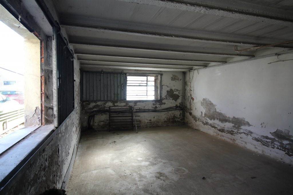

Ecco una parte del bellissimo scantinato oggi! :)
Sono 85 mq, probabilmente il nuovo proprietario ci farà lavanderia/stireria,/dispensa, se non addirittura una tavernetta, quindi avere i tubi dei vicini non sarebbe il massimo, ma soprattutto il vecchio proprietario, erede del primario proprietario totale, ha piacere di lasciar le cose ben definite in accordo coi vicini.

Le servitù di acquedotto sono solo il problema minore. Vedo molta umidità di risalita e tubi presenti in tutti i lati (visibili nella foto), anche sul soffitto.

ha ragione Gianco, i tubi sono il problema minore e sono tranquillamente mascherabili, comunque se il venditore vuole sistemare le cose dovrà spendere
Francamente non ho capito dove poi i tubi di alimentazione dei vari appartamenti verranno spostati. Secondo me verrà costare un botto che non compenserà l'aumento di valore del locale privato dalle servitù. Basterebbe confinare i tubi con delle paretine di cartongesso.
Mi pare che i tubi visibili sulle due pareti sx e frontale siano canaline x elettricità. E quelli che indichi sul soffitto io direi che sono rotaie del solaio
Potrebbero essere tubi piegati essendo adiacenti la parete. Comunque, servitù idriche o elettriche, non cambia la sostanza. Quelle sul soffitto, addossate alla parete laterale che si congiungono con quelle verticali, sono condotte idriche e comunque quelle che tu indichi rotaie, se ingrandisci l'immagine si vede che sono travi a I in c.a., la base è chiaramente in calcestruzzo.
Certamente volendo eliminare le condotte dalla posizione attuale, sarà necessario o trasferirle all'esterno delle murature a condizione che sia un'idea perseguibile ed i proprietari confinante accettino o inserirle in una parete doppia, come suggerivi.
