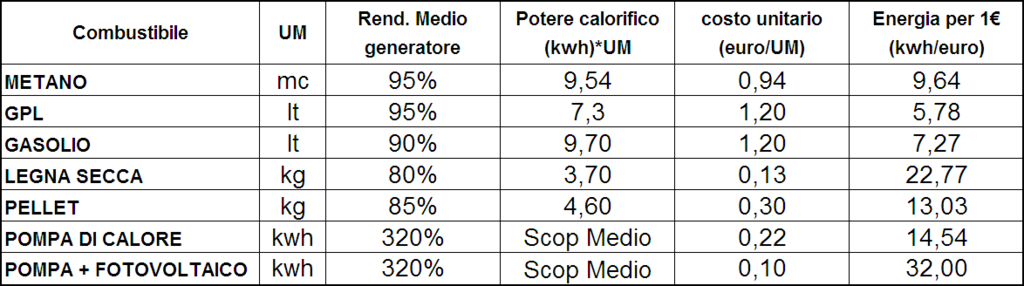

Le rondini e la "primavera" ...spariscono in certe zone/situazioni.
Formalmente non corretto, visto che pare indicare il tipo di gas "naturale"
...Certamente non muta il fabbisogno energetico dell'immobile, ma mutando il potere calorifico del combustibile presumo cambieranno i dati di consumo e conseguentemente di emissioni. Qualcosa cambia....
Con le "presunzioni" e coi "condizionali" non vai da nessuna parte.
Seppur non specificatamente preparato hai sufficente cultura ed intelletto per capire le cose...se ti applichi.
Perché il tipo di combustibile "dovrebbe" variare la classificazione di un edificio?
Se valesse quel che "supponi"...allora se domattina triplicassero il prezzo del Metano (invariati gli altri) allora tutti gli edifici con tale utilizzo perderebbero il "livello" di certificazione ???!!!
Oppure si si utilizzasse la "legna secca" visto il basso costo unita/energia non vi sarebbe difficoltà nell'ottenere la A+.
Ps.
Prima di dire "cavolate"...informarsi.
E chi ha mai detto una cosa del genere? Io ho scritto
"Certamente non muta il fabbisogno energetico dell'immobile,": se tu sapessi cosa significa fabbisogno energetico, arriveresti da solo a concludere che non mi sono mai immaginato potesse variare l'indice di prestazione energetica .
Dato che evidentemente ignori quali altri parametri appaiono sulle APE, ti ricordo che viene pure riportato l'indice di Emissioni di CO2 (kg/m² anno). Non modifica la classificazione energetica, ma io ho solo scritto che modificherebbe il contenuto riportato sulla APE.
Ora devo insegnarti a leggere le tabelle che posti, senza conoscerne evidentemente il significato:
Il potere calorifico del metano è pari a: 9,54 kWh*UM
Il potere calorifico del GPL è 7,3 kWh*UM
(per inciso, da un docente come te non mi sarei aspetto di riferirti a tabelle scritte da praticanti che fanno un uso così singolare di unità di misura difformi dallo SI classico: che cosa ci stia poi a fare quel segno di moltiplicazione (*) tra kWh e UM?....: un professionista all'altezza si sarebbe espresso in MJ/mc)
Spero tu riconosca allora che a parità di fabbisogno energetico, occorre bruciare un volume di GPL 9,54/7,30 = 1,3068 superiore a quello del metano, per generare la medesima energia termica: darei per assodato che allora anche le emissioni di CO2 aumentano.
E prima di attribuirmi considerazioni di costo.... rifletti: ... e mi fermo.
Ohila bel tomo... usi il "condizionale" quando non sei certo degli argomenti ...e passi all'imperativo quando è opportuno tacere?
Che caxxo ne sai tu di cosa io sappia od ignori...specie su certi argomenti?
Hai il solito "vezzo" di allargare i discorsi con inutili blablabla: che centrano le emissioni con il contestare "esosi" addebiti di combustibile sul pretesto di un APE "forse" impreciso per la sola menzione del tipo di combustibile?
Capra...nella tabella sono riportati altri dati...e non mi riferivo a quelli sul rapporto fra unità di prodotto e potere calorifero.
Capra...sei Ingegnere...ma in tutt'altra branca...e senza "evidentemente".
T'e capì...testina.
E mi fermo qui sennò non finisco più.
