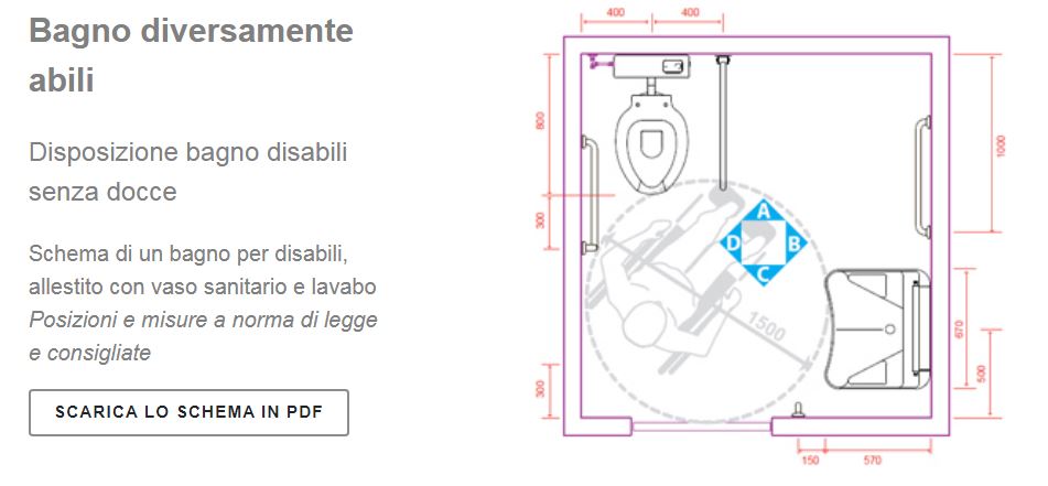

ci sono bagni ciechi per disabili con dimensioni minime 1,80x1,80 ma l'altezza deve essere almeno 2,70
Guarda qui: Bagno tipo per disabili
