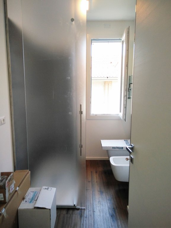

Comunque una soluzione poco invasiva potrebbe essere questa che vi posto. Porta scorrevole trasparente. Come si vede, dopo l'antibagno ci sono doccia e sanitari, mentre prima dell'antibagno il lavabo -qui ancora non era montato-. ViaRom3.jpg

Comunque una soluzione poco invasiva potrebbe essere questa che vi posto. Porta scorrevole trasparente. Come si vede, dopo l'antibagno ci sono doccia e sanitari, mentre prima dell'antibagno il lavabo -qui ancora non era montato-. Visualizza allegato 6346
non so se sia a norma questa soluzione, dato che la porta sembra essere di larghezza minore di 70 cm e, se dietro c'è la doccia, che io sappia la doccia dovrebbe avere due pareti in muro, tuttavia forse passa come ristrutturazione con creazione di antibagno, boh

Dalla foto non si capisce bene, però il bagno si allarga quel tanto che basta da raggiungere la "luce" da 70 cm e la doccia arriva fino in fondo alla stanza, quindi ha 2 pareti di muratura, una corta e una lunga. Si tratta di un signor costruttore (altri invece... lasciamo perdere!).
