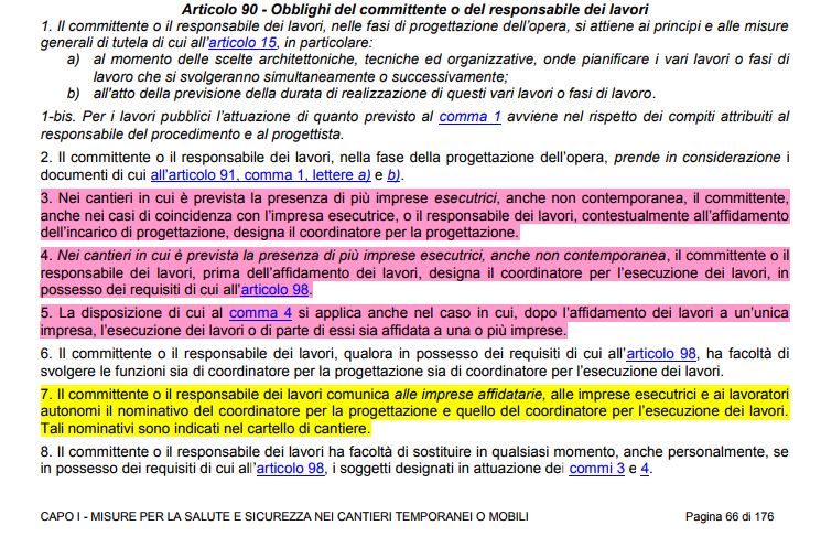

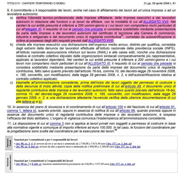

Guarda io ti posto direttamente il testo unico sicurezza aggiornato a giugno 2016 presi direttamente sul sito del Ministro del Lavoro poi dici se sto esagerando o se è vero ciò che dico:
    139,7 KB · Visualizzazioni: 60
    203,2 KB · Visualizzazioni: 56

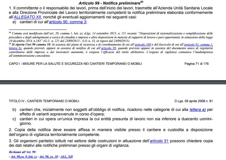

Quando è obbligatoria la notifica per la sicurezza (art. 99 testo unico sicurezza)
    102,9 KB · Visualizzazioni: 62
