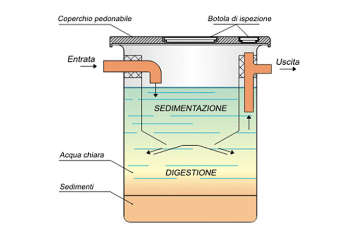

la fossa biologica dovrebbe funzionare come lo schema che ti allego qui sotto e di esalazioni se la biologica funziona bene non ce ne dovrebbero essere. se la fossa funziona bene dovrebbe passare solo la parte liquida dello scarico. Però acque chiare e acque nere non dovrebbero essere mischiate (vedi leggi a proposito degli scarichi della Regione Lombardia). Chi ha autorizzato lo scarico lo ha fatto in barba alla legge. Anche le acque chiare non dovrebbero andare in fognatura perché diluiscono la concentrazione dello scarico ed aumentano la quantità di scarico da trattare.

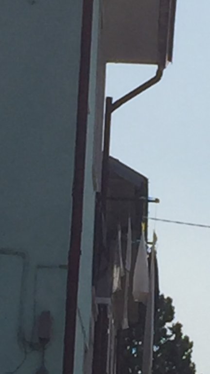

Buongiorno sig Luigi Crisciuolo la ringrazio per la tempestiva risposta certamente la biologica non funziona correttamente e chi ha dato il benestare è il comune di Garlasco in provincia di Pavia : qui la fognatura del paese è unica e quindi in barba alle leggi hanno eseguito una linea unica e inserito nel rogito la servitù di passaggio di reti tecnologiche ed ora dopo il sopralluogo del comune che ha accertato quello che sto dicendo mi assale il dubbio che sia danno e non come hanno dichiarato al geometra del comune i propietari delle 2 villette che sono disposti a pagare la manutenzione e se così fosse perché loro devono pagare una quota a testa soltanto di 33% a me sembra una divisione ingiusta non siamo noi che facciamo marcire le curve di lamiera preverniciata per rispondere di che materiale sono le curve , ritengo più giusto e sto cercando un articolo del cc che dica se è giusto il 33% oppure come penso io che le due villette debbano pagare per 20% per le acque piovane ,un’altro 20% per le acque nere edinque a testa il 40% e a noi del condominio solo il 20% per lo scarico delle acque bianche perché è la loro acqua della biologica che fa marcire le curve .Ps: questo accade perché non sono stati fatti gli esalatori ad ogni curva così mi ha detto un lattoniere ,mi sono preso la briga di verificare girando per il paese ed effettivamente molte grondaie hanno l’esalatore e invio foto per capire meglio ... ringrazio per il supporto Giacomo Bianchi
    25,8 KB · Visualizzazioni: 57
Intendi dire che le curve delle vostre grondaia marciscono perché vi sarebbe un ritorno di "terrificanti miasmi acidocloridricofluorosolforosipeggiodiAlien" dal raccordo di immissione (molto più a "valle") dell'uscita della "biologica" dei vicini???

Devi scusarmi e forse mi sono spiegato male la fogna è in plastica sono le curve delle grondaie che sono in lamiera preverniciata , quindi le spese sono da dividere tra noi e le due villette , sapresti dirmi se è valida la mia teoria 40% a testa alle villette perché a ti no acque di biologica e noi 20% scaricando solo acque piovane ..
