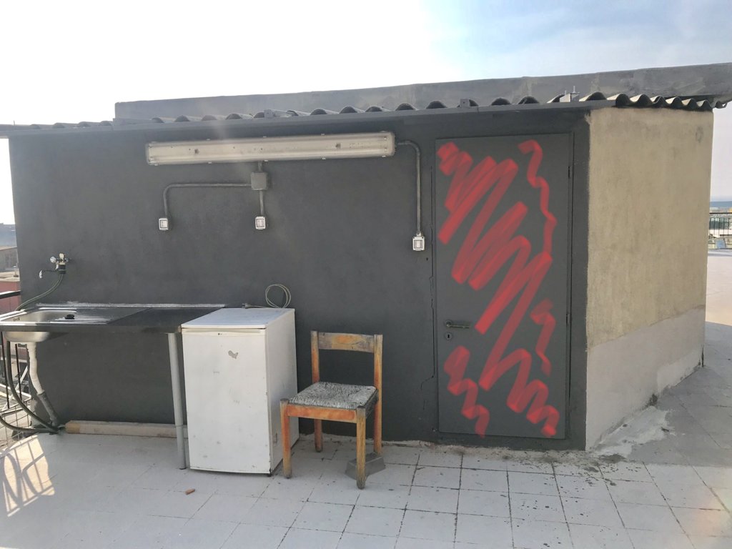

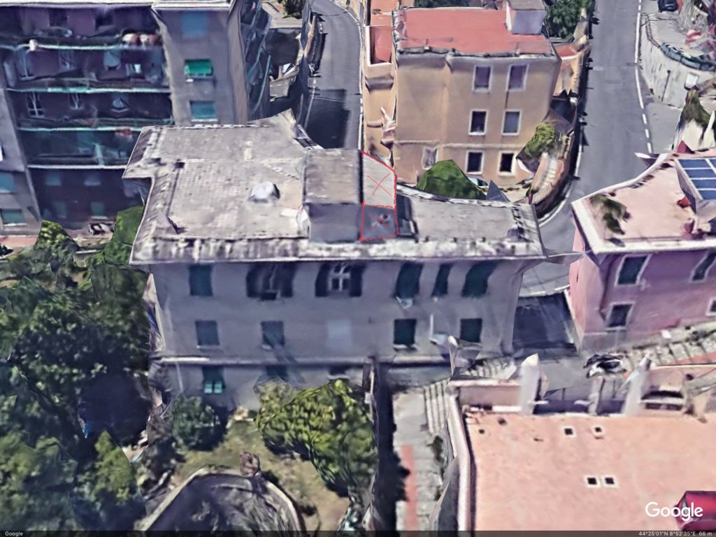

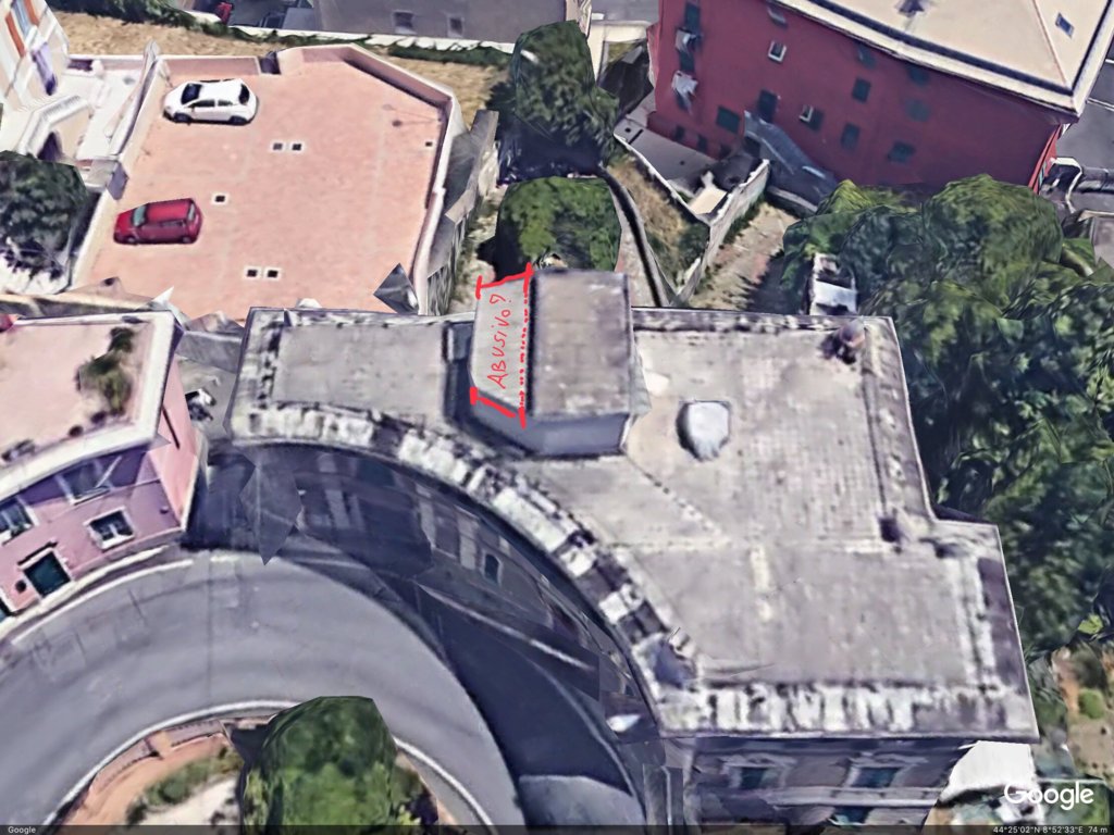

Siamo un condomino di 4 persone ed è nata una “disputa” intorno alla stanza dei serbatoi dell’acqua presenti sul terrazzo del palazzo (al quale è proprietario o per meglio dire ha il calpestio il mio vicino di casa (essendo entrambi all’ultimo piano).
Per rendermi meglio le idee vi mostro direttamente le immagini qui sotto evidenziate in rosso di questo stanzino:
La causa scatenate della disputa è stata un apertura con l’installazione di una porta in quello stanzino “non autorizzato” (Vedi immagine sotto zona colorata di rosso)

Se fosse un abuso, nel senso che sia stato realizzato senza la dovuta autorizzazione, non è un problema perché lo può regolarizzare perché è un "volume tecnico".
