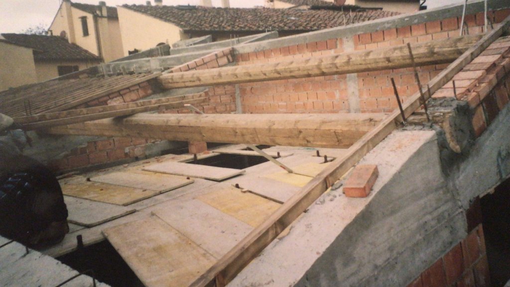

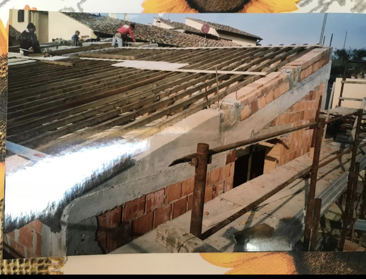

il soffitto è spiovente con travi in legno a vista che dovrebbero essere sostenute da 5 travi perpendicolari in cemento armato. Sono state messe solo 3 di quest'ultimo tipo...
la tua preoccupazione è che la copertura del tetto cada? In genere la tessitura primaria viene progettata in modo che la luce tra i due punti di appoggio della grossa orditura sia di lunghezza minore rispetto alla luce se la grossa orditura fosse posta in senso perpendicolare alla prima. A me sembra di capire che le travi di legno poste perpendicolarmente alla pendenza siano disposte in modo da poggiare solo con una estremità sulla trave in c.a. secondo questa sequenza:
trave in c.a.-muratura - trave in c.a.- muratura- trave in c.a.
anziché:
trave in c.a. - trave in c.a.- trave in c.a.- trave in c.a. - trave in c.a.

A metà della grossa trave in legno sotto ci dovrebbe essere una trave di cemento armato presente nel progetto ma non nella costruzione attuale. La trave di legno è lunga circa 7 m
