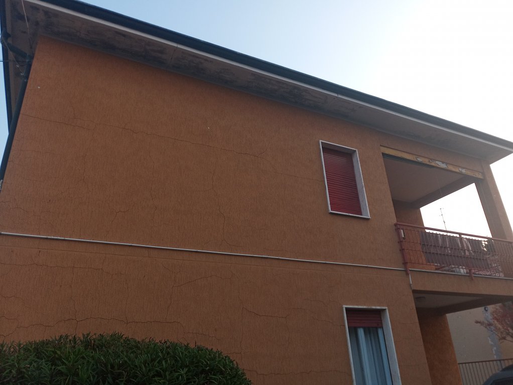

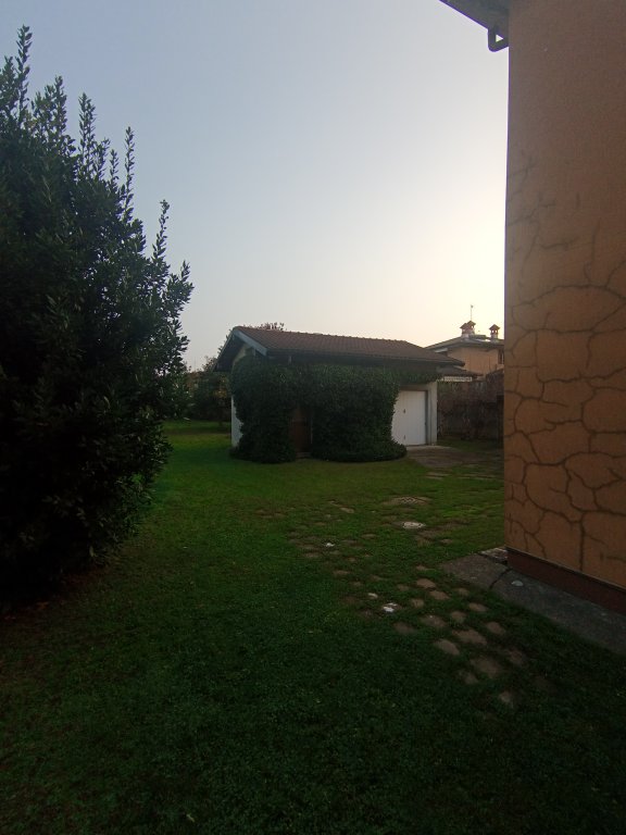

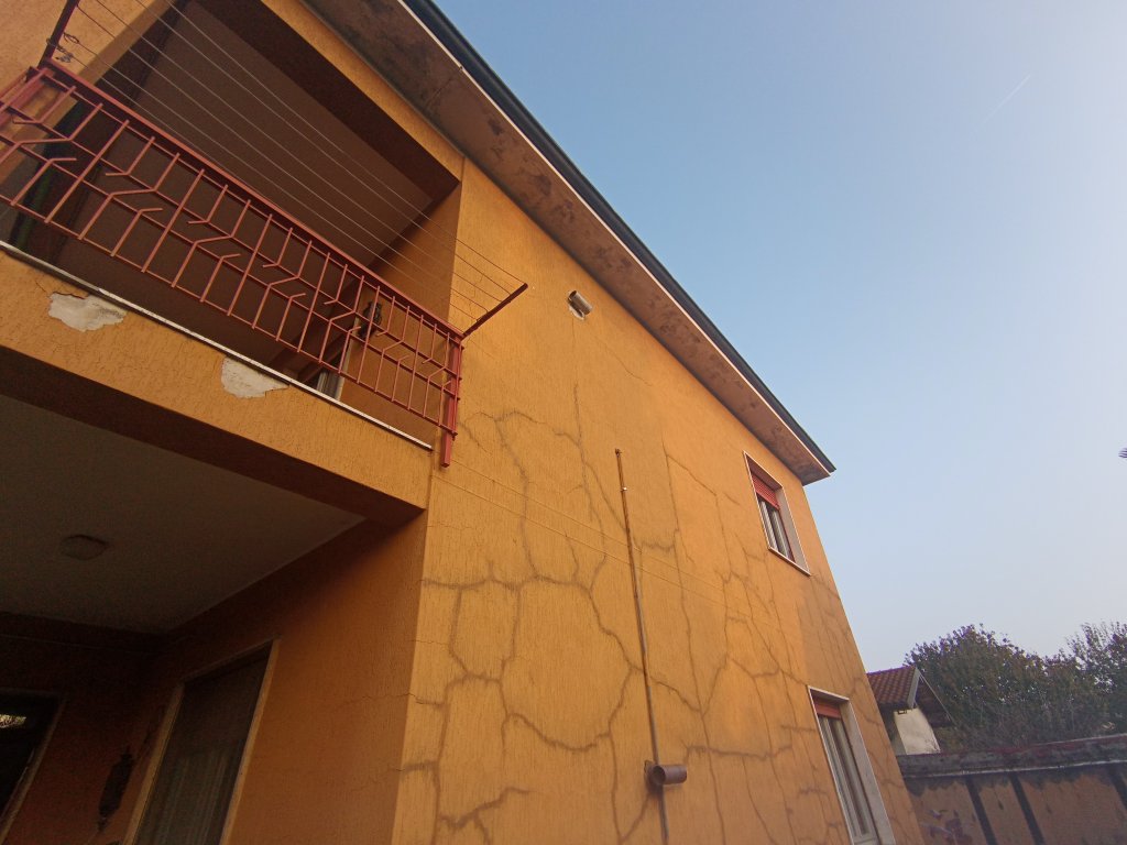

Buongiorno, vorrei acquistare una casa indipendente degli anni 70,la casa internamente è di quegli anni ma le pareti sono belle bianche e nessun odore sgradevole,la facciata invece ha tante crepe ( penso solo all'intonaco) tipo a piazzale e vi allego le foto.
Chiedo, può avere compromesso i muri della casa?

la casa dovrebbe avere la struttura portante in C.A. che, con travi e pilastri, creano dei rettangoli che vengo chiusi con due muri: quelli interni si chiamano tamponature; quelli esterni si chiamano rivestimenti.
Le foto, secondo me, mostrano che la superficie esterna dei rivestimenti è stata protetta con intonaco graffiato al quarzo non posato bene, da qui le crepe.
Ma chiedo
Ma chiedo....le eventuali infiltrazioni posso avere compromesso il rivestimento?
Per quel che vedo dalle foto non dipende dalla "struttura" dell'edificio (vi sono certamente parti in CA ma non rilevo "pilastri" a vista con tamponatura in laterizio.
Più che un difetto di posa pare un difetto di materiale se non difetto dell'intonaco.
Unica soluzione interpellare pittori di comprovata e lunga esperienza e/o cogliere l'occasione per un "cappotto termico" usufruendo dei bonus.
direi che nella compravendita vanno considerati gli oneri per la sistemazione dell'intonaco che potrebbe essere solo per la finitura al quarzo o anche per l'intonaco sottostante, la struttura dell'immobile non sembra compromessa
Le crepe dell'intonaco evidenziano un difetto del prodotto utilizzato. La struttura potrebbe non essere in cemento armato. In tal caso le lesioni sarebbero lineari in corrispondenza della struttura.
Non ho capito....se la struttura fosse in cemento armato le lesioni dovrebbero essere lineari?, quindi non dovrebbe esserlo?
evidentemente la costruzione è strutturata con pareti portanti e non con struttura in CA e tamponamenti in quanto solitamente con questo tipo di struttura le eventuali fessurazioni dell'intonaco si verificano in coincidenza del contatto tra la struttura in CA e le murature. Questo non significa nulla in merito all'affidabilità statica della costruzione ma è una modalità di costruire largamente applicata per costruzioni simili
Il probabilmente è generalmente dovuto alla differente dilatazione termica o all'assestamento delle murature polistrutturate rispetto a quelle in cemento amato, più rigide.
