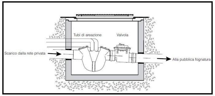

il sifone firenze si mette prima dell'imbocco diretto in fogna per evitare che i miasmi fognari risalgano la condotta fino a raggiungere la casa. Ma in questo caso c'è una fossa biologica la quale se costruita bene funziona in modo da non far refluire gli odori.
Non è che manca la valvola antirigurgito che invece serve a non far risalire i liquami dalla fognatura alla casa?
Il sifone Firenze è di solito prescritto dalle norme comunali prima dell'innesto in fognatura anche in presenza di fossa settica
