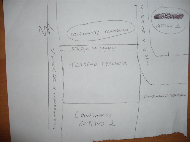

Grazie a tutti , ho dimenticato a dirvi che i due hanno i loro ingressi separati dal mio terreno uno addirittura non c' entra nulla con il perimetro del terreno.
l' altro ha un ingresso con una strada diversa dalla mia anche se è confinante
Vi allego schema per avere idee corrette.

Comunque nell' atto non si parla minimamente di servitù ...ognuno di loro ha la propria strada....come da immagine inviata.

io in primis chiederei al venditore se a lui risulta la situazione poi comunque se la servitu non risultasse cercherei di capire se i due hanno un altro accesso ai loro terreni, in caso affermativo si può procedere con denunce e quant'altro
Confermo , ognuno accede al proprio terreno dalla strada ...il mio è un rettangolo che non deve dare strada a nessuno, perché ognuno ha la sua . Secondo me la strada che vogliono lasciata gli serve per poter passare durante la raccolta delle olive dei propri alberi e per non fare il giro largo per arrivare all' altra strada (ovvero quella strada che vedi alla sinistra del disegno che ho inviato) vogliono passare per accorciare .
Non hanno assolutamente diritto al passaggio che se eventualmente lo avessero utilizzato per alcuni anni è stata una semplice tolleranza del venditore. Da parte tua nulla è dovuto, visto che ciascuno è servito da idonea servitù di passaggio o strada. Non cedere alle pretese assurde.
