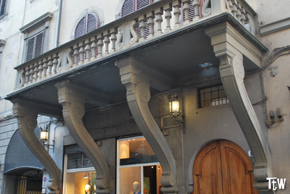

Si però alludeva a frontalino di un balcone tipo questo
Bellissimo esempio, Luigi Criscuolo!!
I frontalini ornamentali sono intoccabili dal privato in quanto parte comune condominiale.
I frontalini "spartani", come quello del mio balcone, senza decorazioni, senza blasoni e abbellimenti vari, invece vanno rifatti dal proprietario se trattasi di balconi aggettanti, che vengono visti come la naturale estensione dell'appartamento.
