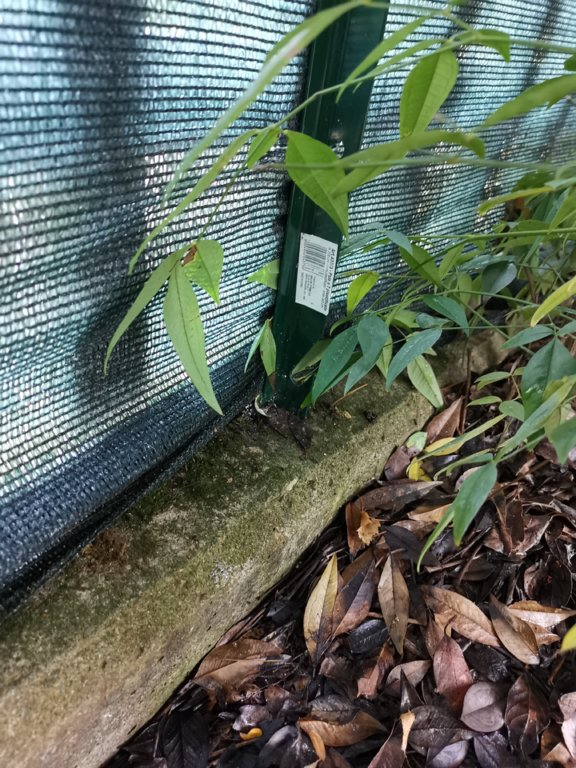

Li ho appoggiati sul cordolo di cemento, questo mi permette di mettere i pali attaccati alla recinzione esistente.
Quindi sbordano interamente dal cordolo e sono sostenuti dai pali della recinzione esistente ai quali sono adeguatamente legati. E sebbene sia di tua proprietà il vicino, comproprietario di quella alta appena m 1,00 può pretendere che tu la distacchi ed eventualmente la renda autonoma o realizzando un altro cordolo o infiggendo i pali sul terreno.

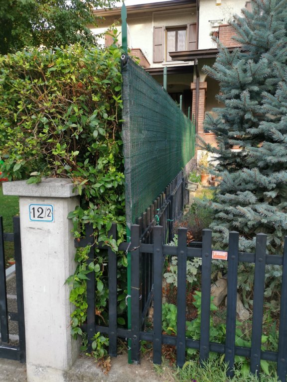

allego foto della rete e dei pali che ho installato.
Prima di procedere all'installazione sono andato in comune per chiedere se potevo procedere all'installazione ed ho fatto inviare dal mio avvocato una raccomandata con ricevuta di ritorno in cui comunicavo il lavoro che avrei fatto. quello che vorrei sapere è se la recinzione è di mia proprietà e se il vicino può esercitare dei diritti.

Sembra che i pali, messi a testa in giù sopra il cordolo di calcestruzzo, siano stati legati alla recinzione esistente. Questo fatto potrebbe portare a danneggiare la vecchia recinzione che potrebbe oscillare a causa del vento. Pertanto, il vicino potrebbe fartela staccare.
E' vero che la rete alta l'hai messa tu, ma precedentemente esisteva quella comune sulla quale, essendo in comproprietà poteva tranquillamente fare "scorrazzare" il suo rampicante. Con il tuo intervento hai limitato la sua libertà. Pertanto, ritengo che tu non possa pretendere che lui sia costretto ad "educare" il suo rampicante.
Ok è tutto chiaro, quindi ho queste due possibilità:
1) stacco la rete dalla recinzione e ne ottengo tutti i diritti e di conseguenza non potranno farci attaccare i rampicanti
2) lo tengo così e chiederò la potatura di quello che sborda nella mia proprietà
Corretto?
Non credo che il rampicante sia addomesticabile, certamente se non trova appiglio dove attaccarsi si limiterà a svilupparsi sull'unico sostegno che trova.
In tal caso lo toglierà perché se la recinzione è staccata fisicamente dal confine preesistente non vedo perché debba farcelo salire. Metterà una sua recinzione speculare alla mia e lo farà salire li
