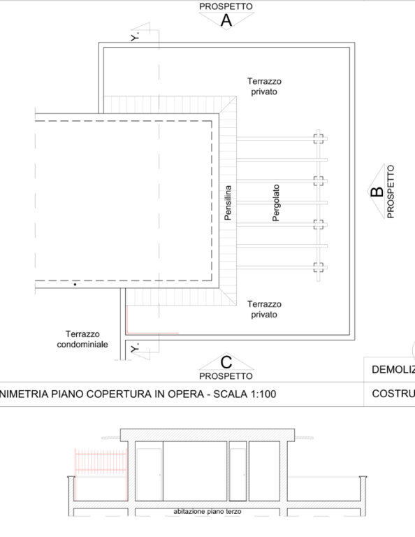

Vi allego la planimetria de post operam in cui si evince la posizione della pensilina , in particolare la parte al confine con il condominio. Il condominio vuole che elimini completamente la parte confinante con il terrazzo condominiale. Tra il terrazzo condominiale e la mia proprietà ho installato un cancello, ancorato all’interno della mia proprietà ( per intenderci non mi appoggio neanche sul marmo del parapetto alto 90 a ridosso dei due terrazzi e’ tutto interno. E’ lecita la loro contestazione? Non fanno alcun riferimento normativo. L’amministratore mi h scritto una raccomandata dicendo : i condomini lamentano... etc etc
se avessi postato prima il progetto definitivo non ci saremmo persi in discussioni inutili.
Il pergolato sembra che non confini con nessuno altro proprietario quindi secondo me è a posto: l'unica osservazione è che se tutta la struttura viene chiusa fa cubatura e potrebbe venirti chiesto un aggiornamento millesimale dei tuoi millesimi di proprietà da eseguire a tue spese.
Anche la pensilina secondo me è a posto: l'unica accortezza che devi avere è che le acque raccolte dalla pensilina non vengano scaricate dalla parte del terrazzo condominiale.
il marmo del parapetto di un lastrico di proprietà esclusiva, essendo un accessorio, è a carico tuo anche se il parapetto fa parte del prospetto condominiale.
